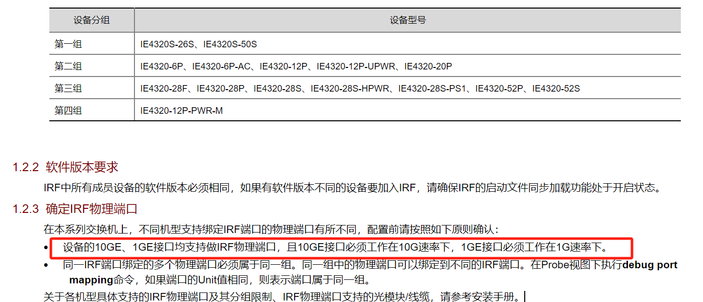

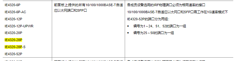

IE4320-28P是千兆网口加电口,可以用网口作堆叠吗
可以,参考:
谢谢大佬
zhiliao_dxFN1D 发表时间:2024-09-26 更多>>
谢谢大佬
您好,不行
粉丝:23人 关注:0人
看官网1G接口支持,并没说是光还是电
