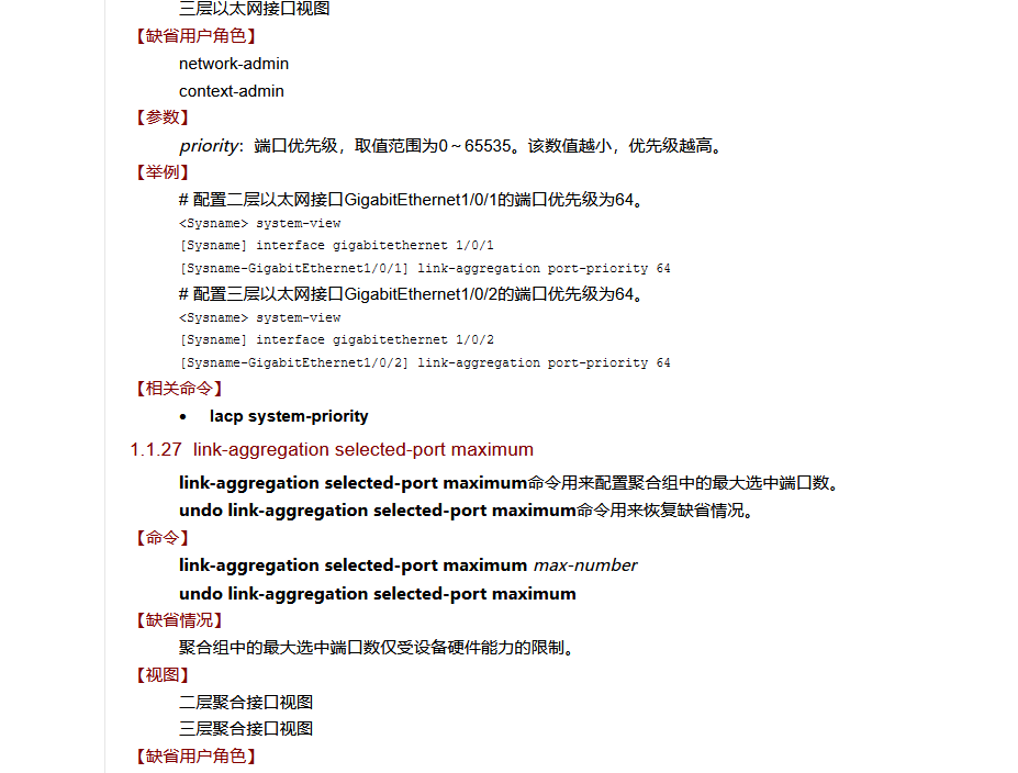

你可以配置动态聚合,之后在配置端口优先级,最大选中一个端口。

是的,交换机的二层链路聚合可以配置主备模式,以确保在主链路故障时,备链路能够自动接管流量。以下是配置主备模式的一般步骤:
配置步骤
1. 创建链路聚合组:
plaintext
interface BridgeAggregation 1
2. 添加物理接口到聚合组:
plaintext
interface GigabitEthernet 1/0/1
port linkaggregation group 1
interface GigabitEthernet 1/0/2
3. 设置链路聚合的最大选中数为1(确保只有一个链路处于活动状态):
plaintext
linkaggregation selectedport maximum 1
4. 调整每条链路的优先级(设置主链路和备链路):
plaintext
linkaggregation portpriority 100
linkaggregation portpriority 200
在上述配置中,GigabitEthernet 1/0/1 被设置为主链路,GigabitEthernet 1/0/2 被设置为备链路。当主链路(优先级100)故障时,备链路(优先级200)会自动接管流量。
注意事项
优先级设置:优先级数值越小,优先级越高。确保主链路的优先级低于备链路。
链路聚合模式:可以选择静态链路聚合或LACP(动态链路聚合)模式。LACP模式下,链路聚合的可靠性和灵活性更高。
