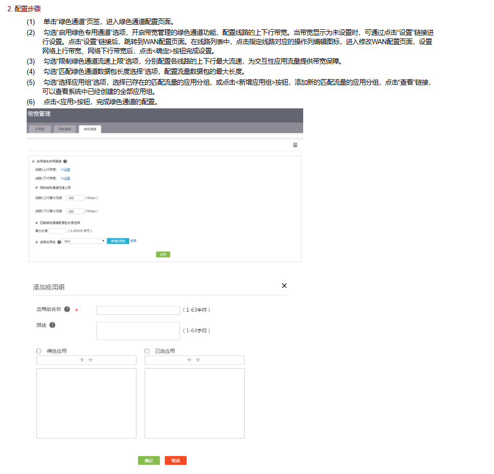

内网的服务器ip能保证一定的带宽使用,请问是怎么设置的?在绿色通道里设置吗?谢谢
是的 ,绿色通道
10.2.5  配置绿色通道
1. 注意事项
·     请勿将绿色通道带宽设置过大,以免对普通流量产生影响。
·     只有匹配“应用组”中配置的应用或符合“绿色通道数据包长度选择”中配置的流量数据包最大长度限制,绿色通道功能才生效。
·     一般应用场景下,可以把游戏报文、交互报文等对时延要求较高的应用流量通过绿色通道转发,把BT等对系统转发影响较大的P2P流量通过限制通道转发。其余流量会自动通过正常通道转发。
·     数据包匹配的优先级顺序如下:
¡     如果流量符合绿色通道的规则,则进入绿色通道进行处理。
¡     如果不符合绿色通道但符合限制通道的规则,则进入限制通道进行处理。
¡     如果绿色通道和限制通道的规则都不符合,则进入正常通道(IP流量限制通道)发送,受到IP限速规则的限制。
2. 配置步骤
(1)     单击“绿色通道”页签,进入绿色通道配置页面。
(2)     勾选“启用绿色专用通道”选项,开启带宽管理的绿色通道功能,配置线路的上下行带宽。当带宽显示为未设置时,可通过点击“设置”链接进行设置。点击“设置”链接后,跳转到WAN配置页面。在线路列表中,点击指定线路对应的操作列编辑图标,进入修改WAN配置页面,设置网络上行带宽、网络下行带宽后,点击<确定>按钮完成设置。
(3)     勾选“限制绿色通道流速上限”选项,分别配置各线路的上下行最大流速,为交互性应用流量提供带宽保障。
(4)     勾选“匹配绿色通道数据包长度选择”选项,配置流量数据包的最大长度。
(5)     勾选“选择应用组”选项,选择已存在的匹配流量的应用分组,或点击<新增应用组>按钮,添加新的匹配流量的应用分组,点击“查看”链接,可以查看系统中已经创建的全部应用组。
(6)     点击<应用>按钮,完成绿色通道的配置。
