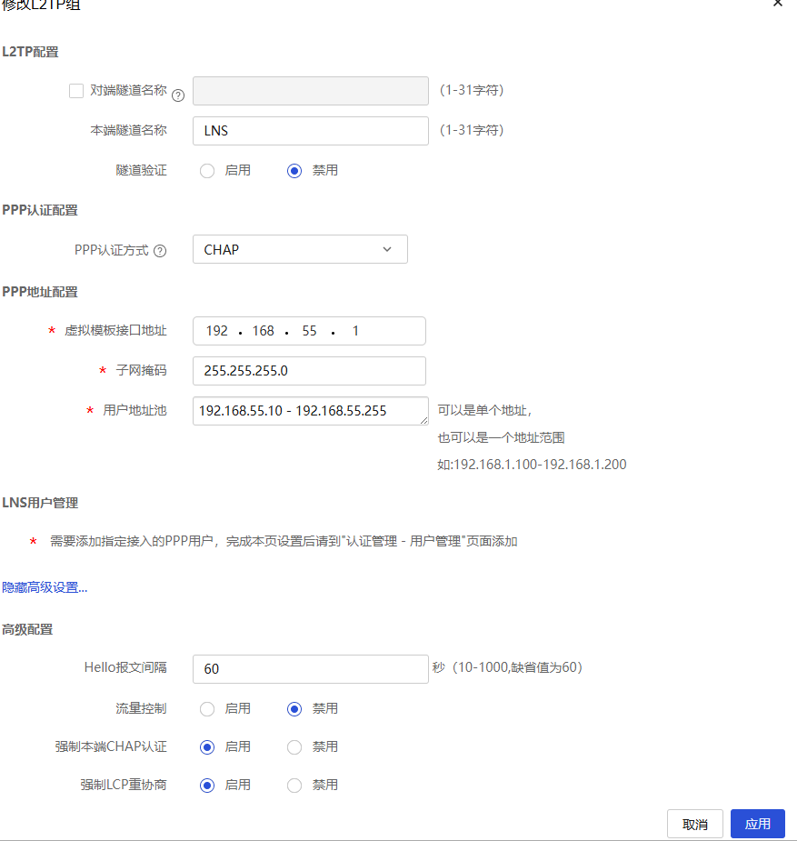

路由器上配置了L2TP vpn 服务端,但是用Windows 电脑连不上
您好,升级版本到最新,其次对比下配置吧

改一下注册表或者换win11要稳定些
Windows Registry Editor Version 5.00
[HKEY_LOCAL_MACHINE\SYSTEM\CurrentControlSet\Services\PolicyAgent]
"AssumeUDPEncapsulationContextOnSendRul"=dword:00000002
[HKEY_LOCAL_MACHINE\SYSTEM\CurrentControlSet\Services\RasMan\Parameters]
"AllowL2TPWeakCrypto"=dword:00000001
"ProhibitIpSec"=dword:00000001
改一下注册表试一下
有飞不起的鸟 发表时间:2024-09-27 更多>>
用的就是win11
zhiliao_3QiXuk 发表时间:2024-09-27
改一下注册表试一下
直接用inode,省去烦恼

建议使用Inode客户端。
另外检查下配置是否准确,以下是配置案例,请参考:
