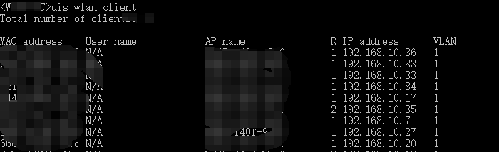

怎么查看在线用户的IP地址
dis wlan client
要查看H3C LSU3WCMD0无线控制业务板上的在线用户IP地址,可以通过以下步骤:
  1. 登录设备:
    • 使用Console口或通过SSH/Telnet登录到无线控制业务板的命令行界面。
  2. 进入无线控制器视图:
    • 在交换机的用户视图下,输入以下命令切换到无线控制器业务板的命令行界面:oap connect slot <slot-number> 其中,<slot-number>是无线控制业务板所在的插槽号。
  3. 查看在线用户信息:
    • 进入无线控制器业务板的命令行界面后,使用以下命令查看在线用户的IP地址:display wlan client 该命令将显示所有连接到无线网络的客户端信息,包括IP地址、MAC地址、SSID等。
