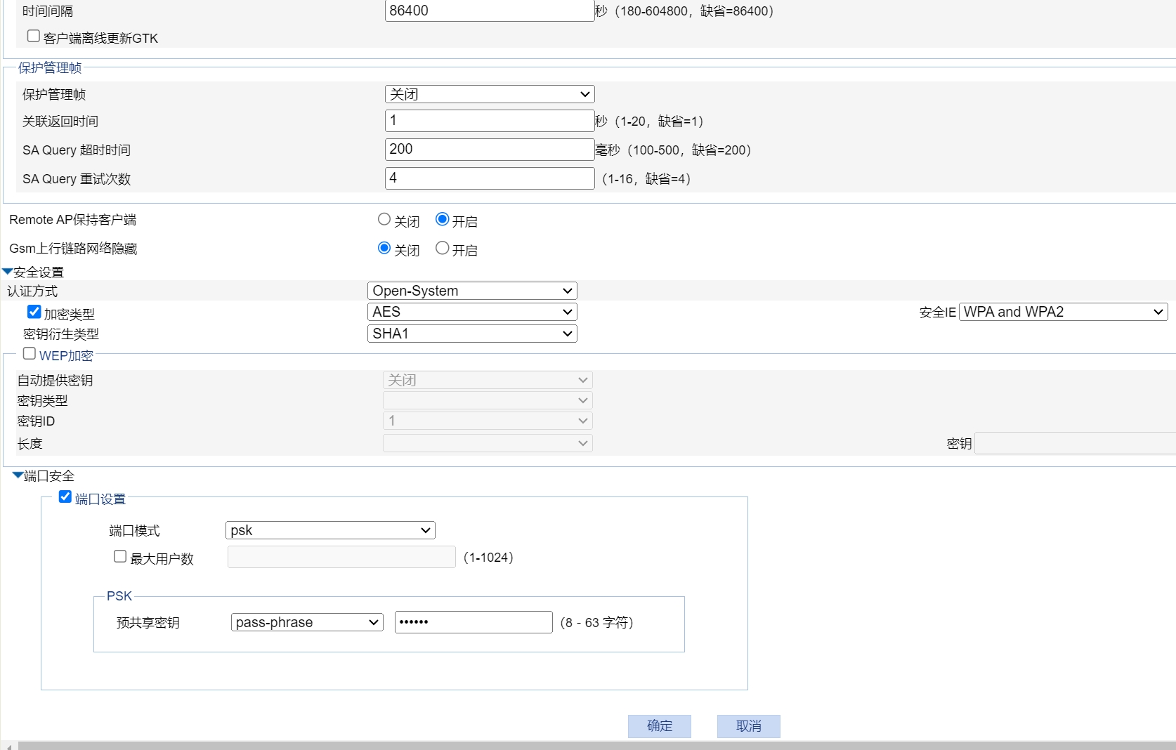

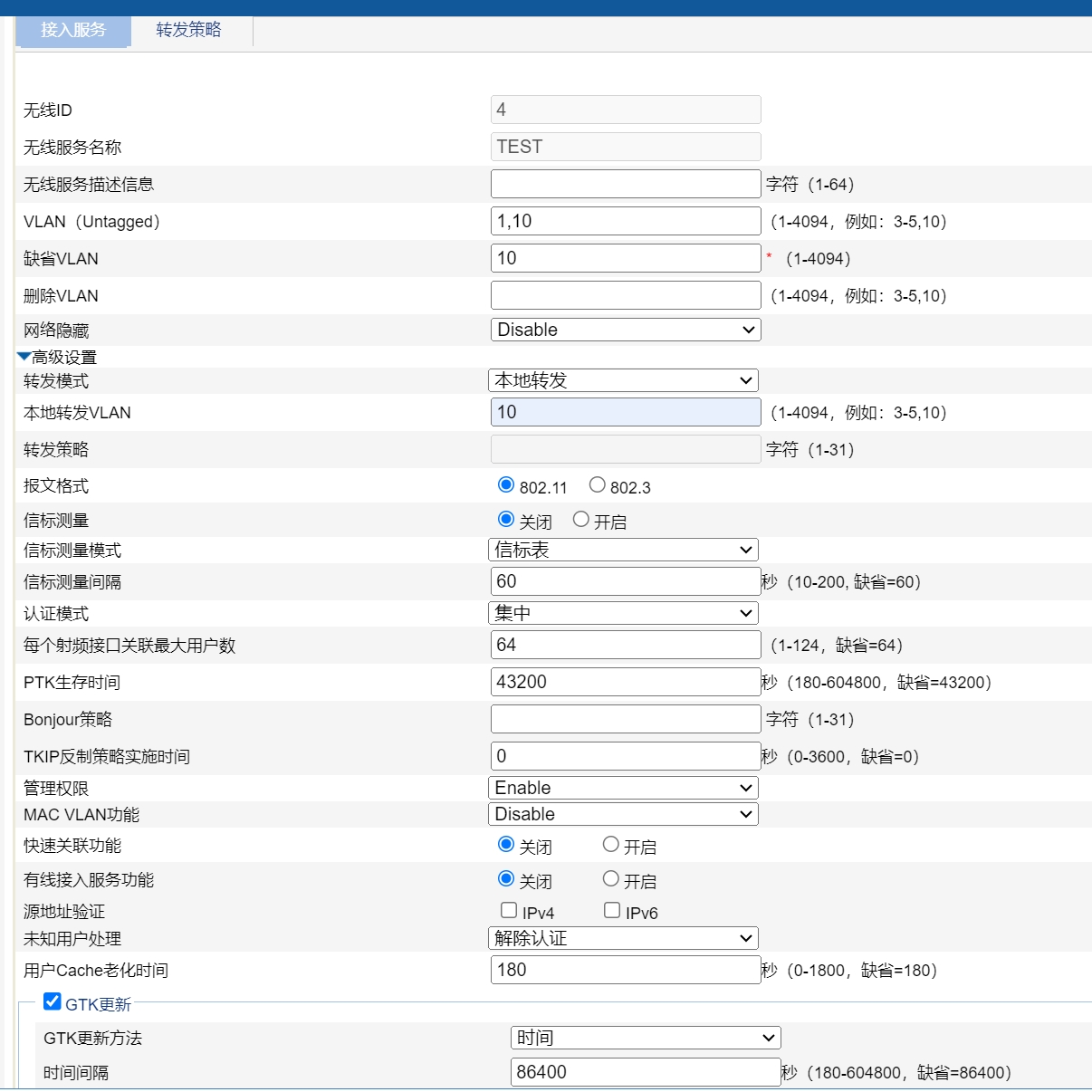

无线AC+瘦AP搭建好了,笔记本和苹果手机终端都能正常获取地址上网,唯独安卓手机获取不到地址,安卓手机设置静态地址又可以。
//client forwarding-location ap vlan xxx已加上也不行
组网描述
1.AC(WAC361)以trunk方式接入核心交换机,允许业务和管理通过,本AC做本地转发,只对AP进行管理,核心为AP和STA终端做DHCP
2.连接AP交换机口为trunk,放行业务和管理,pvid为管理vlan
3.无线配置使用正常,采用本地转发,目前存在问题是安卓手机不能获取地址,手动设置地址可上外网,苹果手机和笔记本电脑能正常获取地址,正常上网
4.无线名称全英文

1、配置不合理,既然本地转发map文件呢
2、既然安卓静态ip正常,那说明无线ac工作正常呀
建议参考思路
1、是仔细检查下组网细节吧
2、另外v5设备大概率过保了,建议考虑续保或联系购买渠道H3C认证代理商沟通下细节由专业工程师定位处理
