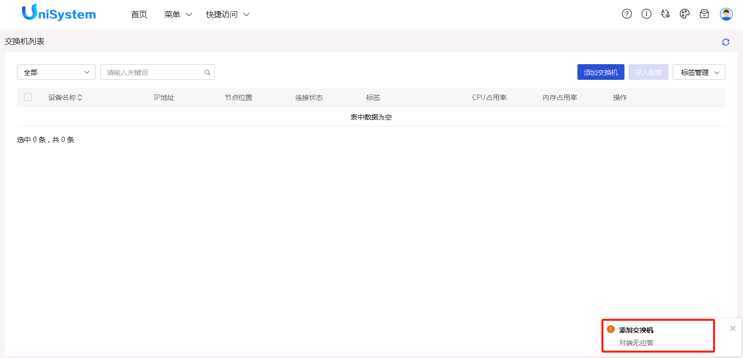

Unisystem 系统添加交换机无应答
王源 五段
粉丝:10人 关注:12人
UniSystem支持管理的交换机包括:
·     H3C S6800-54QT
·     H3C S6850-56HF
·     H3C S6800-54QF
·     H3C UIS M8380-C
·     H3C UIS M8310
而且交换机还得操作 (1) 从网络管理员处获取待添加交换机的管理IP地址,以及拥有管理权限的系统用户名和密码。 (2) 通过CLI命令行登录该交换机,使能NETCONF over SOAP功能并开启HTTP服务。 # 开启基于HTTP的SOAP功能。 [Sysname] netconf soap http enable # 进入用户视图,用户名请以实际情况为准。 [Sysname] local-user admin # 指定admin用户可以使用HTTP服务。 [Sysname-luser-manage-admin] service-type http (3) 在UniSystem上添加与交换机管理IP地址相同网段的地址。 a. 在交换机上执行“display ip interface brief”命令,查看M-GE0/0/0端口的IP地址,即交换机管理端口的地址。 图4-16 查询交换机管理端口地址
