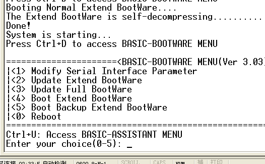

瘦改胖删错bin文件 开机就这样了 应该怎么操作

来个大神指导下谢谢  不会弄了  在线等555555......

只是错误删除了bin文件,不会进入到这个目录呀。看看设备启动能到ctrl+B的那个菜单去吗?
ap是什么型号?
我手上没有,你按2选进去,可以参考着说明书上的通过菜单升级的方法

不能了 启东就显示到ctrl +d
zhiliao_cto8q 发表时间:2018-10-05
按+D就出来了 1-5
回复zhiliao_cto8q:
不要按ctrl+D,看看能不能启动到ctrl+B那个菜单。或者你在这个界面,按0之后什么都不要按,一直等它自己启动,把启动过程都发出来看看

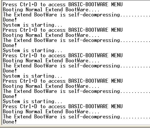

xiaoyu 发表时间:2018-10-05
回复xiaoyu:
下面就一直重启的样子

http://www.h3c.com/cn/Service/Document_Software/Software_Download/IP_Wlan/AP/WA2610E-GNP_WA1208E-GNP_WA2610i-GN_WA2620i-AGN_WA2/ 下载账号是yx800/01230123,里面有btw的文件,先升级一下扩展的bootrom
回复xiaoyu:
怎么升级 有没有操作步骤
