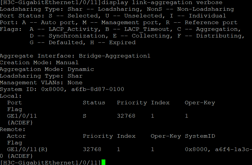

链路聚合显示的端口不对。
2024-09-29提问
  • 0收藏,1303浏览
对端端口明明是g1/0/11和g1/0/12,为啥从本地dis link-aggregation verbose,显示对端端口是g1/0/1和g1/0/2啊?

连接的对端端口也是g1/0/11吗?你插到对端g1/0/20,这边还是显示g1/0/11

我在实体机上也测试过了,也是显示remote对端的接口不对。

我试一下呢

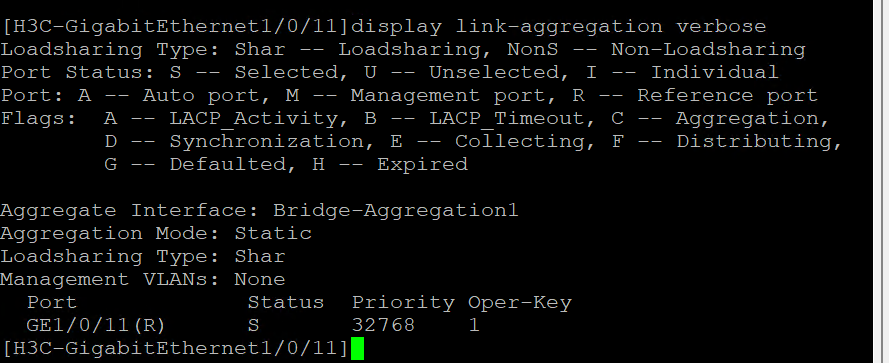

aggregation-mode 需要调成dynamic

试了一下,没有问题

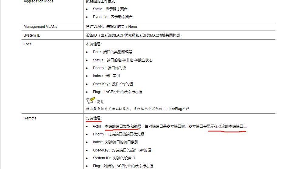

找到答案了,这里就只能显示本端端口,
