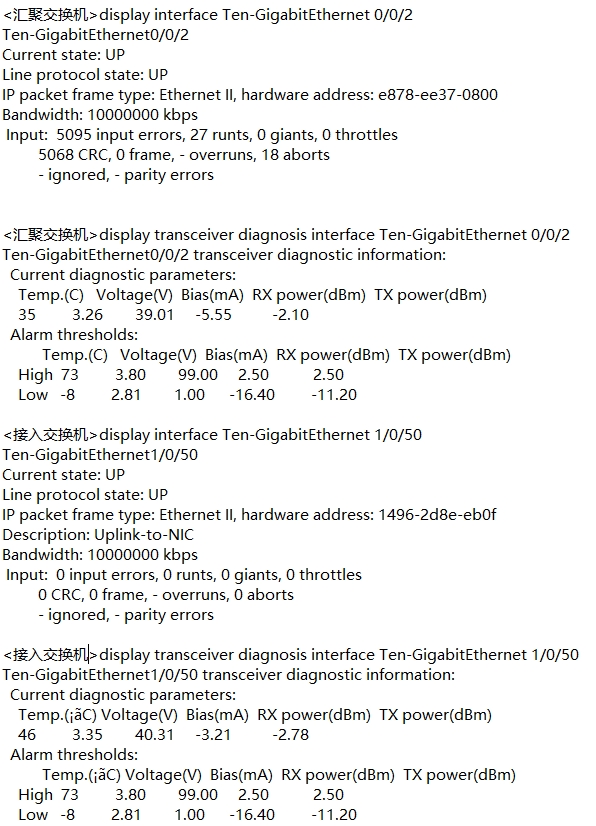

汇聚交换机和接入交换机采用10G速率接口互联,两端互联接口光衰正常,但是汇聚交换机侧接口有“input errors”、“runts”、“CRC”、“aborts”错包增长情况。接入交换机侧接口正常,无任何错包。该如何排查。

汇聚RX端比接收RX端多了1.66dbm。
简单做个测试把汇聚和接收端模块的光纤收发全互调换再看下。
还要看机房环境,可以用那种不会调毛的纸把光跳线的头擦一下,再观察观察。
粉丝:17人 关注:1人
光模块crc一般都是物理问题,大概率是模块问题了
插拔模块、光纤, 更换模块、光纤
