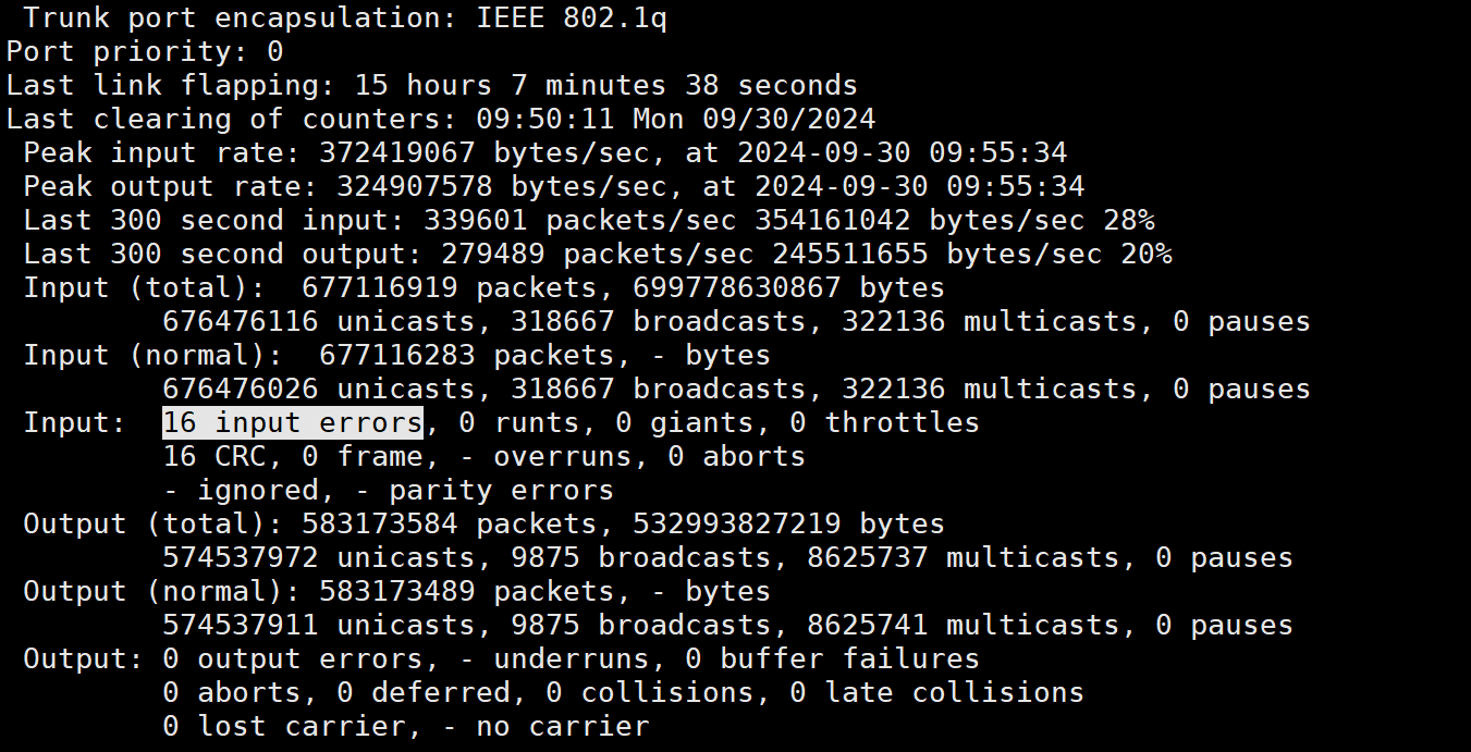

交换机端口CRC持续增加(极少量),有可能是哪里出问题了?
2024-09-30提问
  • 0收藏,1798浏览
粉丝:105人 关注:1人
crc一般是物理线路问题,观察看看如果持续增加更换线缆
粉丝:1人 关注:2人
物理链路问题
粉丝:19人 关注:0人
如果没增长可以忽略
