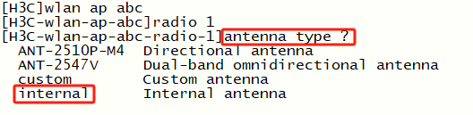

WA6620X-fit 在那里能够进行内外天线的切换,麻烦吗?如果有截图界面就更好了,非常感谢
粉丝:44人 关注:0人
如下:
进入radio,然后,输入antenna type(天线类型),打个问号: ?
然后下面的internal就是内部天线
