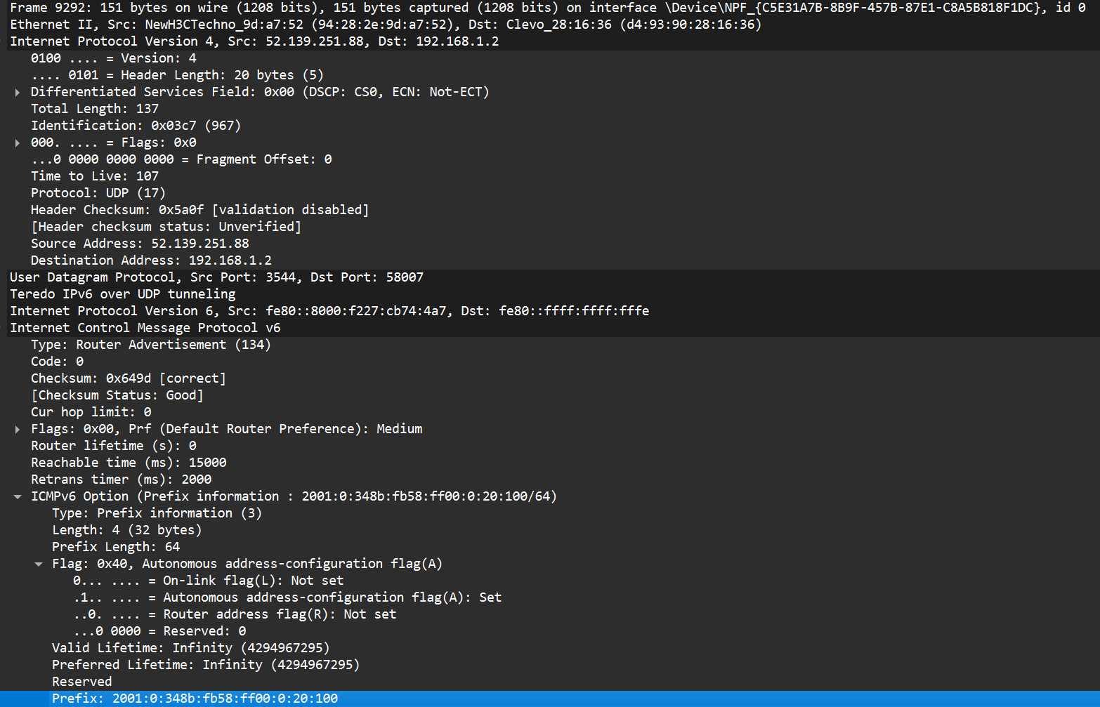

这是我抓到的RA报文,我想配置IPV6 SLAAC无状态获取地址,但是我使用了ipv6 nd  ra prefix x:x:x::/64设置了前缀他依然不能按照我设置的前缀进行通告,而且是teredo通过ipv4进行传输的RA报文,并且来源IP是未见过的公网IP并且通告前缀是从未见过的前缀,请问这要怎么配置?我只配置了VLAN接口下的一条ipv6 nd  ra prefix 2001:da4:564:951::/64和ipv6 address auto link-local命令
wan口上游只有slaac,没有dhcpv6所以我想配置路由器发出正确的ra信息让设备获取到ipv6,配置了一个wan口和三个vlan虚接口
