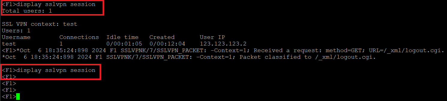

sslvpn配置了空闲超时10分钟,不生效,iNode智能客户端登录一直在线不会自动断开,必须手动关闭。
运营商-路由器-傻瓜交换机-vrrp防火墙vrrp-核心,在防火墙上做的SSVPN,通过路由器映射端口出去的

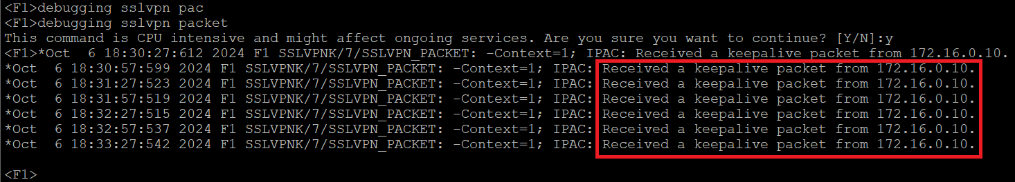

那是因为sslvpn默认有保活机制。
sslvpn默认每30秒发一次keepalive报文,这会刷新你设置的timeout idle时间计数。

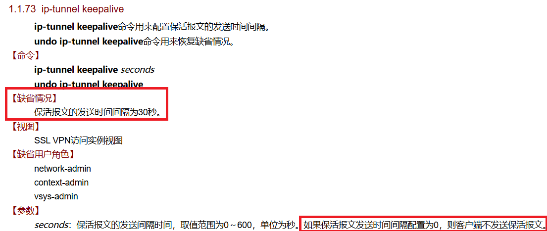

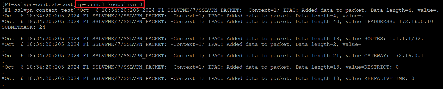

如果想让timeout idle超时,要通过ip-tunnel keepalive 0命令关掉这个功能。
参考命令手册:
01-SSL VPN命令-新华三集团-H3C
