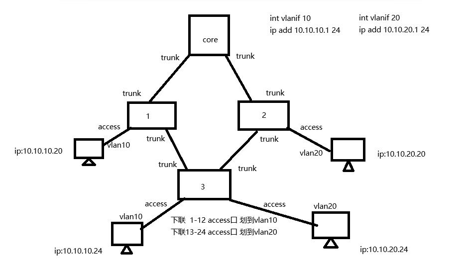

如图,网关都在核心交换机上,三台接入层交换机分别下联一台终端,其中3号交换机,分别连接1号和2号交换机,下联两台终端配置不通ip。给各终端配置ip地址后,请问这4台终端能互访吗。。。

理论可以,但是你要先解决掉环路的问题,你这组网不是环路了么?

这种能通过部署破环协议解决吗,还是说直接不建议这种组网

有办法解决,pvst,但是不建议,这样组网局限太多

不能这样接。环路了
这种组网完全不建议是嘛

肯定可以通的啊,但是注意把核心stp优先级调成0。这种组网,生成树肯定会阻塞一个口,另外把连接电脑的接口配置成边缘端口,加快收敛。
