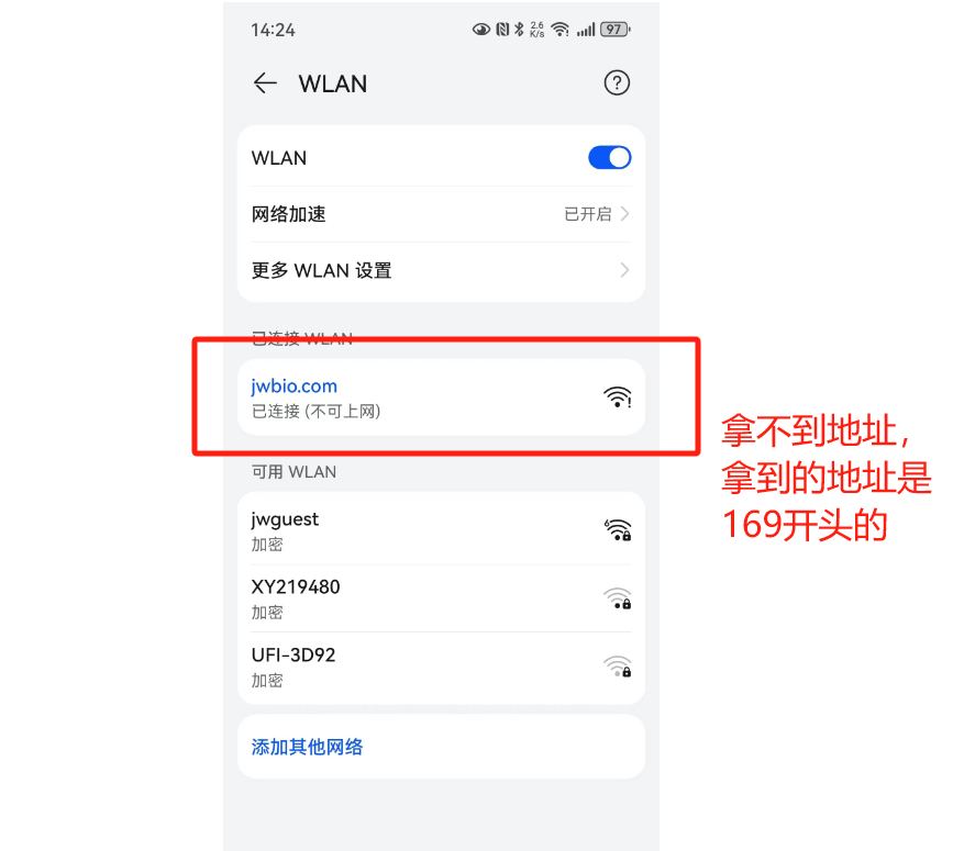

WA6338-HI释放ssid信号,电脑能正常连接,,手机有时候能连接上,有时候连接不上。
2024-10-08提问
  • 0收藏,1402浏览
一层楼里布放了两个AP,WA6338-HI,正常释放ssid信号,手机终端有时候能连接上,有时候连接不上,需要把已保存的网络遗忘,重新输入用户名密码,才能连接上,请问是什么原因,是不是无线空口问题?
无线组网是AC+AP组网,

服务模板调用的什么vlan,是单个vlan还是vlan pool

是单个vlan,service-template jwbio-com vlan 18,就是这个vlan模版。

1、先检查dhcp内的IP是不是分配完了 2、尝试刷新一下dhcp,或者重启一下配置 dhcp角色的设备。

回复悲剧塔:
dhcp地址没用完,我确定,想着是不是AP空口的问题,

那不至于拿不到IP地址,再检查下中间链路、物理接口配置吧

回复悲剧塔:
有时候能拿到,有时候拿不到,我电脑正常连接能拿到,手机有时候拿不到,

您好,优化下DHCP服务器,地址租期改小一点
用的是默认的地址租期,就是dhcp没配置租期,默认的
