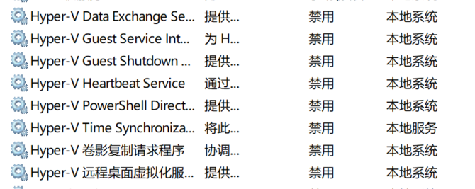

最近的一次是WIN+R    输入services.msc     关闭所有Hyp虚拟化程序
也可以使用CMD/PowerShell   输入bcdedit /set hypervisorlaunchtype off
关闭Hyper-V虚拟化

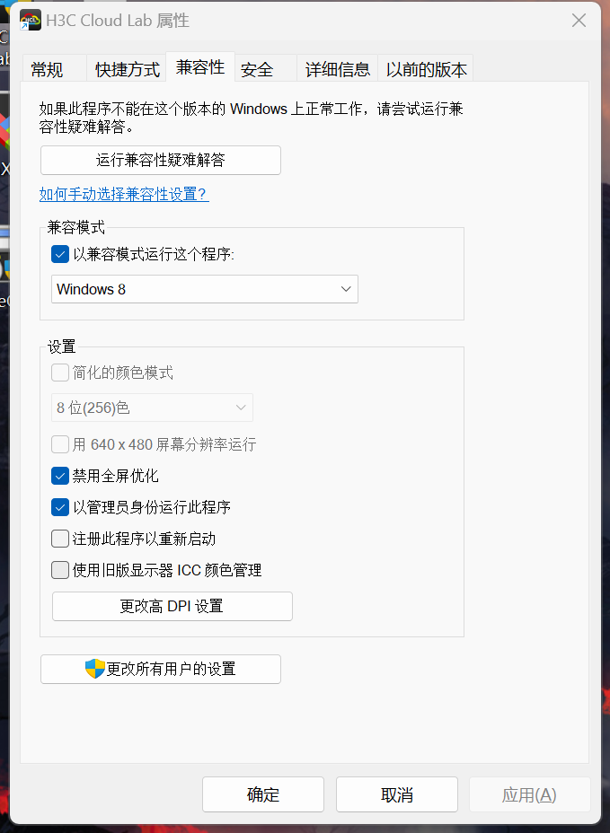

然后使用管理员模式运行模拟器安装包,我是模拟器及VirtualBox都安装在了默认路径中,
安装完毕后设置管理员运行及兼容性
已经使用了两天了 状态良好,仅以借鉴。
