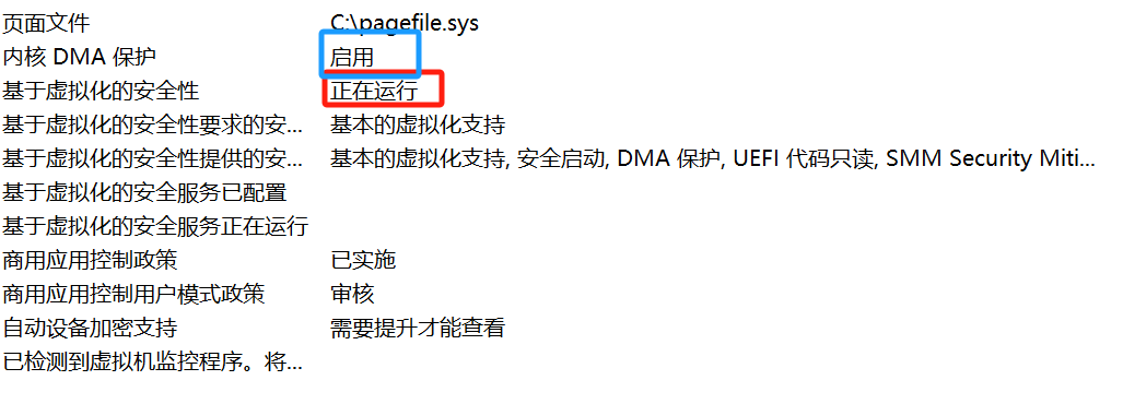

主要原因是官网的5.10自带的virtualbox是6.014的,该版本在WIN11的23h2下没任何问题,但在WIN11的24H2中,内核隔离会把vboxdrv.sys判定为不兼容的驱动程序。在win11的24H2下开启内核隔离的情况下是不能安装virtualbox 6.0.14的,关闭内核隔离可以安装,但安装后无法启动任何一个新建的虚拟机,其余6.0版本的VIRTUALBOX未进行测试,建议官网尽快推出WIN11 24H2可以使用的版本。

推荐win10和win7的,可以试试:
HCL安装完成后,启动HCL,启动设备报错,提示:“设备启动失败”
1)    主要是VirtualBox关闭时出现残留导致的,清除设备残留结束掉vBoxSVC.exe进程,再重新打开HCL问题即可解决。
2)    VirtualBox版本过低。
3)    VirtualBox 6.0.14版本与Windows内置虚拟化功能冲突
a.   关闭Windows安全设置“内核隔离”-“内存完整行”
b.   关闭Windows功能中“Hyper-V”、“虚拟机平台”、“Windows虚拟机监控程序平台”
c.   正常情况下Windows服务中以下服务为该状态
“系统信息”中,“基于虚拟化的安全性”为“未启用。
若不满足,则说明系统中Hyper-V相关服务仍未彻底关闭。

1注册表关hyper-v策略
2启用或关闭windows功能中关闭 hyper-v
3服务中禁用 HV主机服务
4windows power shell   中用命令关闭虚拟化安全
5windows安全中心 设备安全性中 关闭内核完整性
弄到最后,基于虚拟化的安全性显示 关闭,但是仍然无法在模拟器中启动设备。不知道是不是内核DMA保护没关掉 导致的。

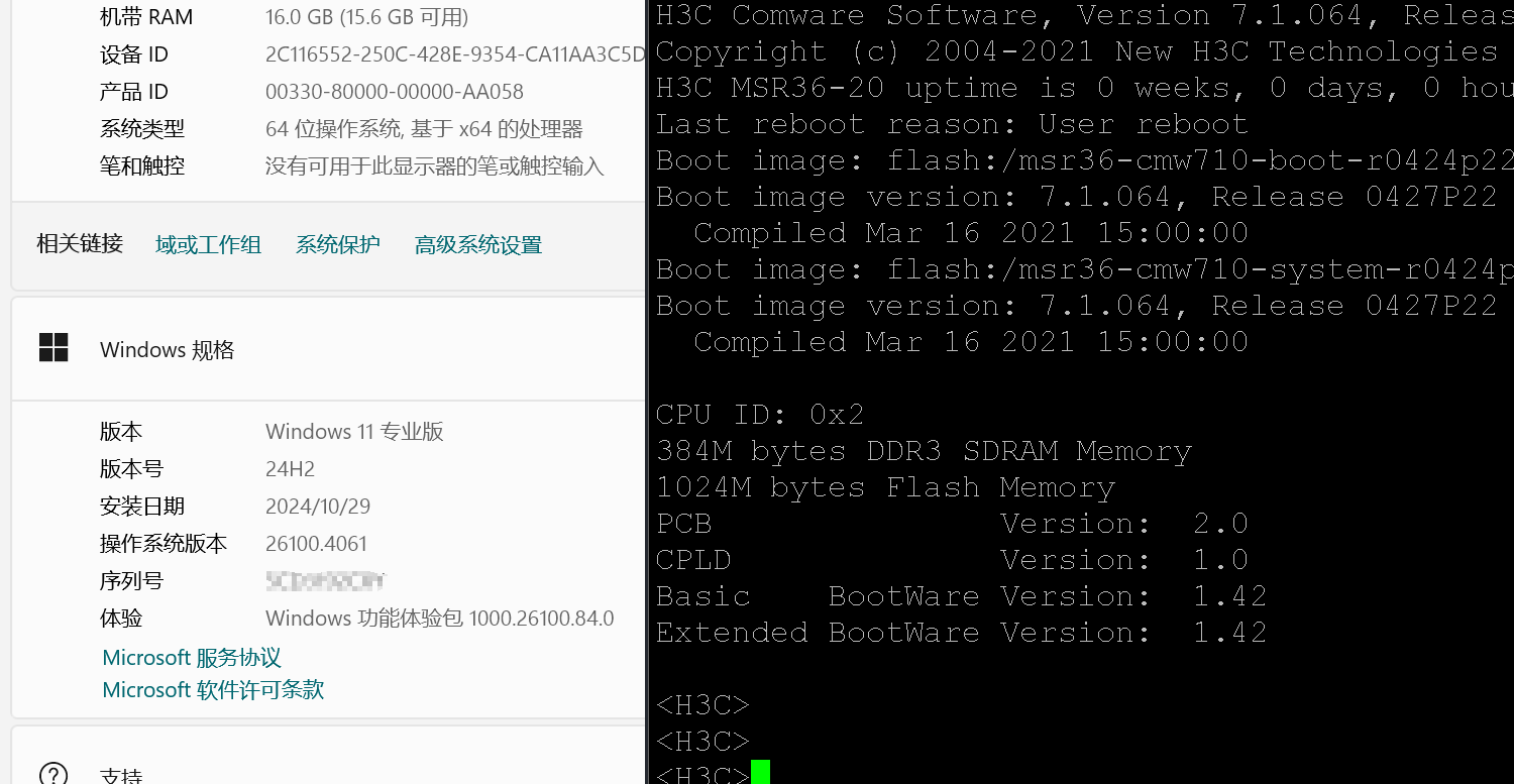

解决win 11  LTSC  24h2 版本安装HCL 5.10.3 !! 1、先安装 vbox  6.1.50, 2、再安装HCL ,安装完成后完美启动设备,正常使用
zhiliao_17841 发表时间:2025-04-22
感谢上面的哥们,vbox 6.1.50在win11上面没有问题!!
zhiliao_X89vEJ 发表时间:2025-06-18
1、先安装 vbox  6.1.50,
非常感谢楼主,问题成功解决了
M 发表时间:2026-03-21 更多>>
感谢感谢,按照这个方法确实解决了,我的win11 25H的。
JiangYanbao 发表时间:2025-10-22
非常感谢楼主,问题成功解决了
M 发表时间:2026-03-21

需要关闭“基于虚拟化的安全性”,可以从网上找一个雷电模拟器的工具,可以一键关闭
zhiliao_latYc6 发表时间:2025-08-03 更多>>
