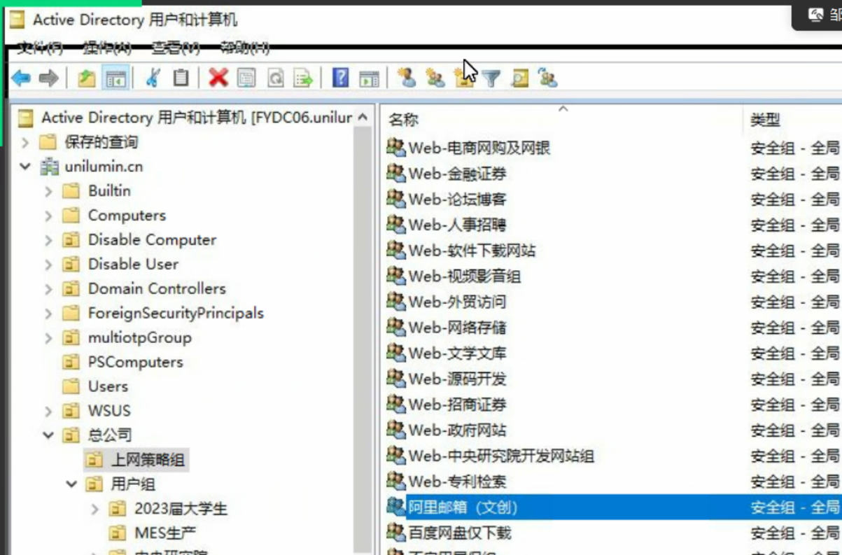

ACG可以同步AD域的安全策略组吗?用户组已经同步过来了,安全策略组没有
参考:
     LDAP同步:通过LDAP协议报文将LDAP服务器上的用户同步到本地,然后可以按照实际需求分别对同步下来的用户组和用户进行相关功能的引用控制,比如:审计策略、控制策略、流控策略、限额策略等,LDAP同步分为两种同步类型,分别为按OU(组织单位)同步和按安全组同步,配置为按OU同步时即按照OU区分所属用户组,按照LDAP服务器上OU的配置来进行同步,即每个OU同步下来后为一个用户组,此OU下包含的OU和用户也分别对应到此用户组下的用户组和用户,同理配置为按安全组同步时按照安全组区分所属用户组,即每个安全组同步下来后为一个安全组,此安全组下包含的安全组和安全组下的用户,同一个用户可以从属多个安全组,同步到设备组织结构处的安全组和安全组下的用户不允许编辑,只有AD服务器上安全组或用户发送变化的时候点击同步同步或组织结构处的安全组名称进行触发一次ldap同步,保证设备的ldap安全组用户和AD上一致。配置按照OU同步时,安全组就不会同步下来作为用户组了,同理如果配置为安全组,那此BASE DN下的OU也就不会被同步下来作为用户组了;可以开启自动同步,开启自动同步后需配置起始时间和间隔时间,起始时间表示在每天的这个时间点进行同步,间隔时间表示本次执行同步后每经过配置的间隔时间后再执行同步。

https://www.h3c.com/cn/d_202402/2053356_30005_0.htm
