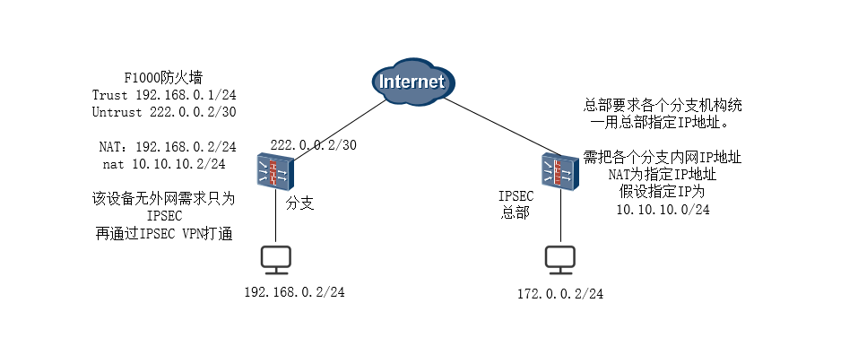

请问假如在接口上同时配置了ipsec vpn和nat,我需要先把192网段地址nat成 10网段地址,再通过IPsec vpn 与总部互通。
这个时候是先nat,再ipsec么?
需不需要一些特殊的其他配置?
我理解的如果同时配置了ipsec和nat,如果是先nat,后ipsec,那我在配置ipsec时,直接把本端ip地址设置为nat后的10网段Ip,匹配上ipsec的兴趣流,进行ipsec的转换,是不是就可以了?
请知道的告诉下,谢谢

但是我就是想要先nat,然后在ipsec,我是想把nat后的地址,通过ipsec打通到总部呀

我要做的感兴趣流是 nat后的地址。
