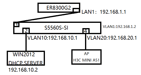

一:拓扑图如下

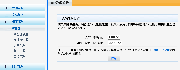

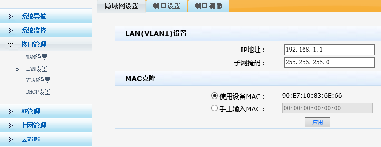

二:路由器ER8300G2配置截图

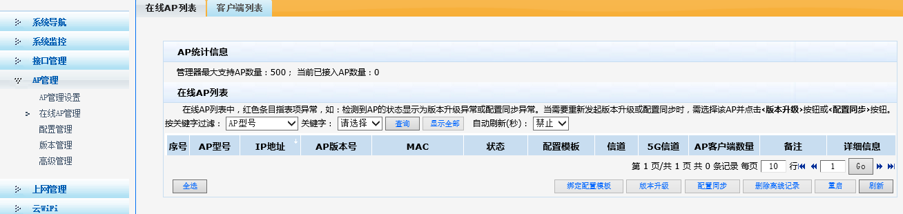

五:路由器上仍然发现不了AP,求解答?

对ap和路由器必须同网段

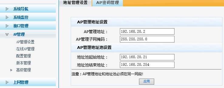

还有,请问路由器里面设置的AP管理地址是什么地址? 我要管理很多AP,怎么就让设置一个AP管理地址?
zhiliao_gcNJk 发表时间:2018-10-07
er路由器默认有个ap地址池的,在ap管理--高级设置里就能看的到,er的dhcp服务要开启,对普通的业务不要创建地址池就好了
一元一串 发表时间:2018-10-07

1,把ap放入vlan 1,和路由器地址在同一网段
2,将路由器升级到最新版本
