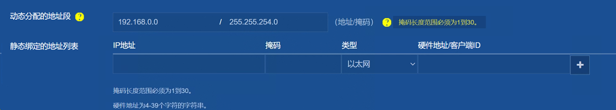

为什么会获取到192.168.2.0的网段欸

您好,检查局域网是否还有其他地址池
粉丝:4人 关注:3人
追踪一下看看是哪里的地址  或者输入这个网段的网关看看是什么设备
粉丝:17人 关注:1人
估计是跑别的server去拿地址了,debug 下dhcp报文过程看看是哪个dhcp server分的地址
粉丝:3人 关注:10人
这个是无线还是有线? 无线检查下 map文件下发的vlan,集中转发就检查下 dhcp 对应的vlan地址,有线就检查下接入交换机的端口对应的vlan 是否正确。
