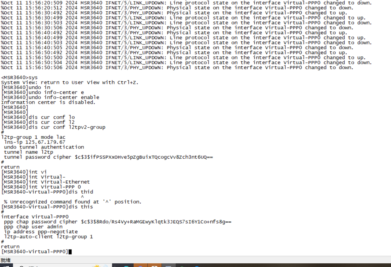

配置如下,虚拟口一直up/down,但是隧道式正常建立了,有那种情况会造成这样
[MSR3640]dis l2tp tunnel
LocalTID RemoteTID State        Sessions RemoteAddress   RemotePort RemoteName
45205    38569     Established  0        125.67.179.67   1701       iKuai
[MSR3640]dis l2tp s
[MSR3640]dis l2tp session
No session exists.

1、LAC端的上下线都会有UP DOWN的提示。
2、如果在确认没有LAC端上下线,且频繁提醒UP DOWN的话,则需要进一步检查LNS 和LAC的配置。
有隧道但是拿不到LNS分发的地址
无名领域T 发表时间:2024-10-11 更多>>
但是地址拿不到
有隧道但是拿不到LNS分发的地址
