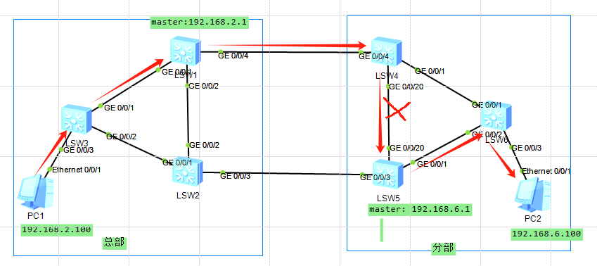

如图,2.0段主网关在SW1上面。访问的是6.0,6.0的网关在SW5,按理说是箭头中的数据流向,但是断开SW4和SW5,还是能通,哪里理解错了?因为要准备软考考试,只能先用华为的模拟器了。。。请谅解。
口字形组网,如果总部,分部之间是同网段二层互联,或者是三层互联运行着动态路由,流量就走SW2到SW5的链路,具体取决于arp响应或者路由从哪里发出来。SW4和SW5互联通常应该是vrrp协商的链路,断开会引起vrrp双主故障,但是因为和SW6是同vlan,所以vrrp通过SW6仍然能协商起来,vlanif的虚拟ip仍然可以正常响应。
粉丝:19人 关注:0人
肯定能通呀
如果此时流量抵达4后走1到5在到1在目标主机
这个和华为不华为没关系,通讯协议转发原理问题
建议多看看vlan、vrrp、三层ip转发相关原理资料吧
