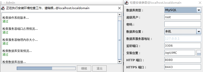

上面2张图用的是centos7.9 安装的,版本20220208_71234_H3C_iMC_PLAT_7_0_30005_40,
这张图是安装H3C_iMC_PLAT_7.3_E0710_Standard_linux.zip出现 的问题。不知道哪里问题了。
centos7.9

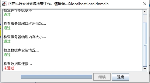

问题描述
linux+Mysql环境下安装iMC,可以检查到mysql数据库已安装,但连接数据库失败
过程分析
查看/etc/iMC-Reserved/log目录下最新的install安装日志,查看日志中的报错信息,执行conntest脚本失败
检查mysql环境下必须的rpm包是否已安装,尤其32位安装包,以下为mysql数据库环境下必须安装的rpm包:
·            glibc-2.17-55.el7.i686.rpm
·            libaio-0.3.109-12.el7.i686.rpm
·            libgcc-4.8.2-16.el7.i686.rpm
·            libstdc++-4.8.2-16.el7.i686.rpm
·            nss-softokn-freebl-3.15.4-2.el7.i686.rpm
通过rpm -qa | grep rpm包名称,发现32位的依赖包都未安装
解决方法
依赖包未安装,导致iMC调用连接数据库脚本失败,则需通过命令rpm -ivh --nodeps rpm包名称完成依赖包安装
由于上述软件包均为32位,为保证能在64位系统下顺利安装,需要以root用户权限在终端中执行下述命令:
rpm –i –-nodeps glibc-2.17-55.el7.i686.rpm

谢谢,在外网找到了答案,跟你讲的一样,有个依赖包没有安装导致的。

谢谢,安装成功了。安装前使用envcheck.sh检查下环境,里面有日志输出
