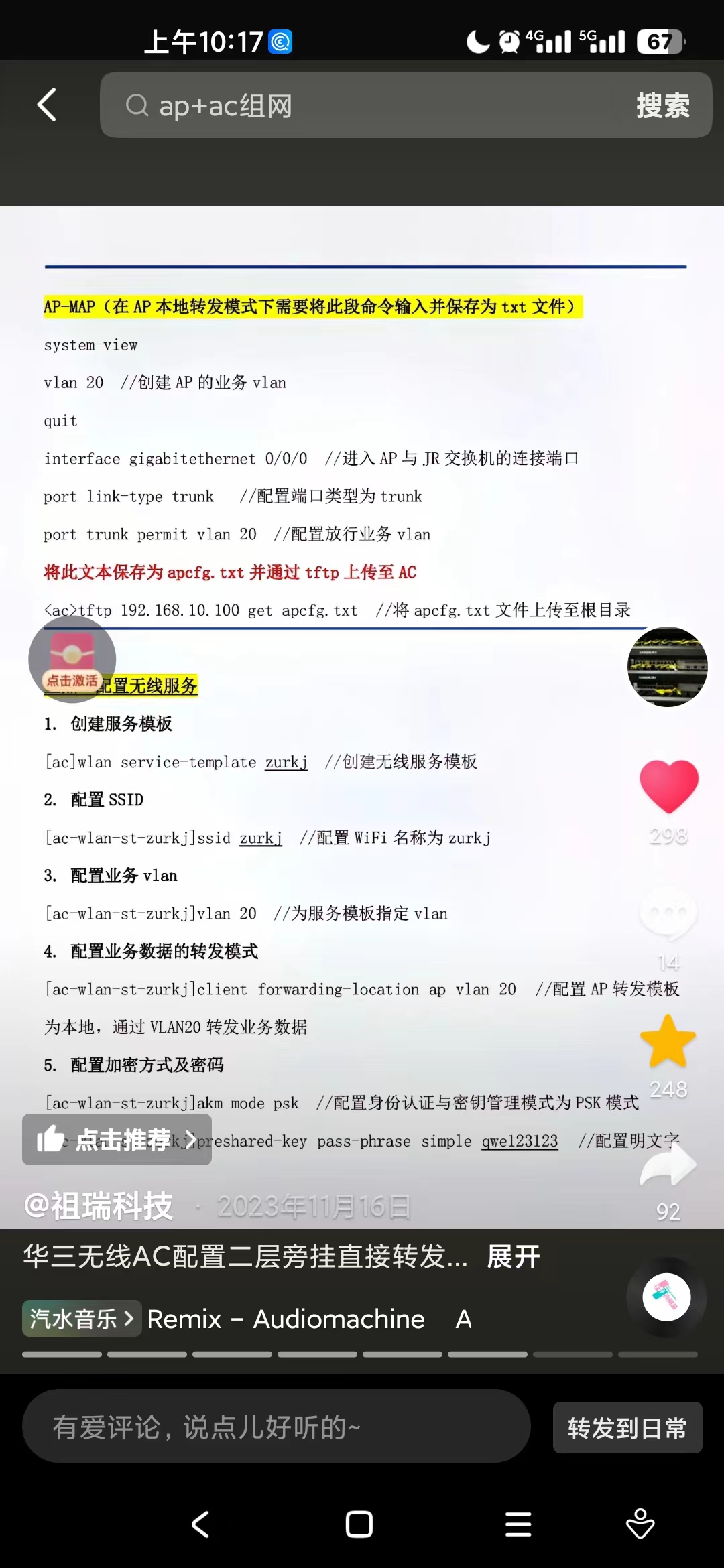

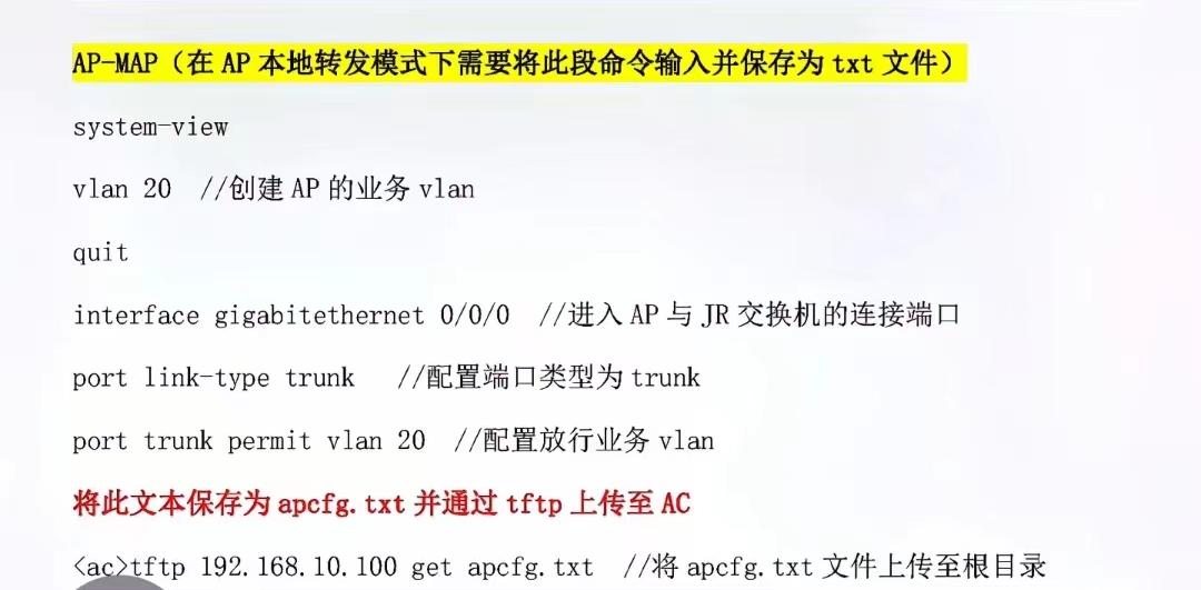

这个怎么敲命令在哪里做 求大神指导  tftp 192.168.10.100 get apcfg.txt
粉丝:8人 关注:22人
命令在AC上敲,192.168.10.100相当于你的电脑,
在你的电脑搭建tftp服务器,创建apcfg.txt文件
使用这个软件可以搭建tftp服务器:
https://zhiliao.h3c.com/Tool/details/5247
无线相关配置可以参考:
https://zhiliao.h3c.com/topic/huati/1249
粉丝:23人 关注:0人
在system 视图下
