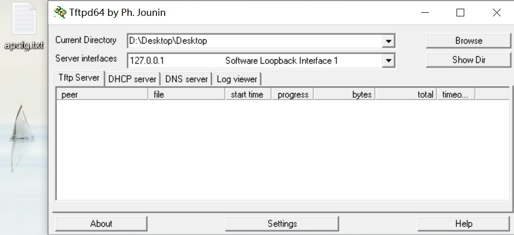

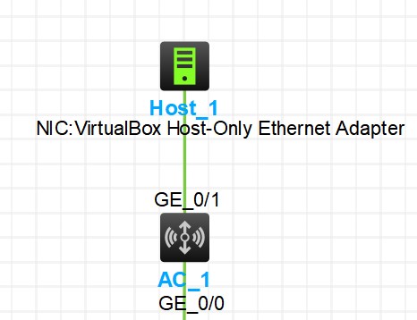

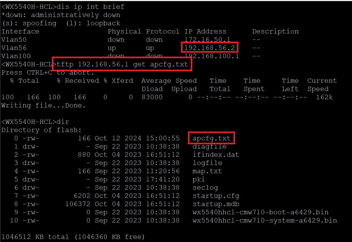

怎么适用tftp服务器呀  有没有大佬详细说下  ac tfpt  ip XXX  get  apcfg.txt     不会弄     tftp下载了不会使   还有物理机电脑ip 能和模拟器ac ping通吗
需要怎么弄
我蒙了

模拟器添加终端设备host,使用VirtualBox Host-Only 网卡与AC连接,AC配置ip地址192.168.56.2/24,模拟器即可与电脑通信。
打开tftpd64,选择上传文件所在文件夹;AC使用tftp命令获取文件。

你好 tftp64 怎么适用呀 我不太会用
zhiliao_VESYSy 发表时间:2024-10-12
tftpd64打开后,点击Browse选择apcfg.txt所在的文件夹即可

说文件没找到 0.0
你能把tftp选择截图发下不
在回答中添加了截图
