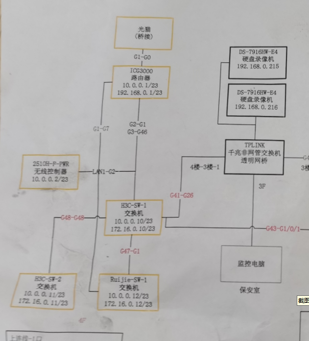

一个路由器搞了两个vlan,一个默认vlan1,用10.0.0.1/23做网关,接G2,另外建了一个vlan110, 192.168.0.1/23,接G3,请教下大家,下面的拓扑图有环路吗,172.16.0.1/23是交换机设备管理地址

这图没有环路对吧,这图是以前别人留下来的,我看这个路由器三个接口,G2接了AC ,G3接了交换机G46,G46交换机的G47口下面又接了另一台交换机的G1,G1交换机的G7口又接回去路由器的G1,这不是一个环吗,大佬,请教下,谢谢

跨三层了啊

网络拓扑不合理
这路由跟交换机之间有没有环路呢
