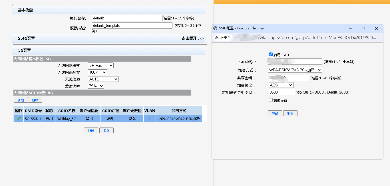

无线配置不对
刚发了个配置图 请帮忙看下
zhiliao_Oo5BYW 发表时间:2024-10-14 更多>>
刚发了个配置图 请帮忙看下
zhiliao_Oo5BYW 知了小白
无线配置模板如图
频宽开那么大,有没有无线干扰的,改成40吧
