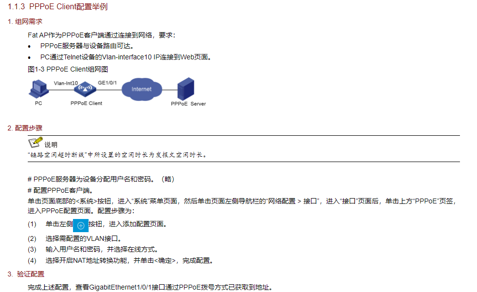

WA6330 FAT 如何PPPOE连接网络
粉丝:44人 关注:0人
FAT模式,直接当作路由器的pppoe方式配置即可。
