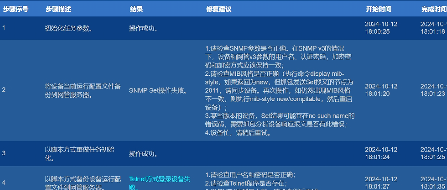

尝试将交换机重新纳管,发现报错如下:
这是报错截图
