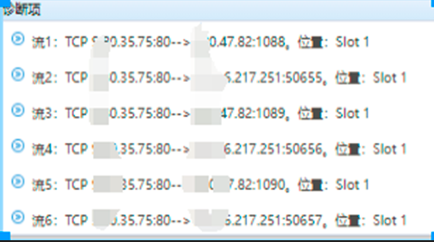

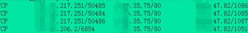

同一个地址 217.251能通  206.2访问出去不通
查看NAT会话都有
查看回包217.251正常
查看回包206.2无法匹配NAT地址

原因定位到了,是因为堆叠NAT跨框问题,出问题时只开了会话同步session synchronization enable
找到问题后,启用了以下两条命令就正常了
session synchronization enable  asymmetric
session synchronization http
