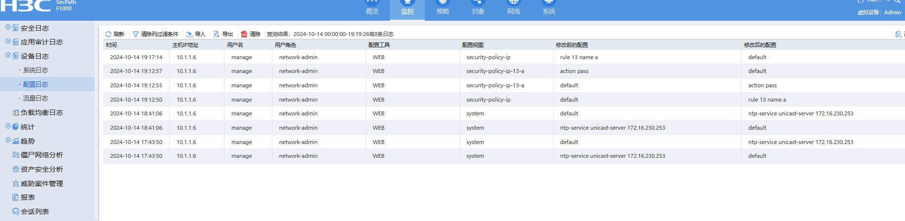

设备这里的配置日志如何外发到,info-center和快速日志都配置了,在日志审计上都没看到有这个日志发过来

我的意思的,web界面有配置日志,但是这个配置日志为啥没有外送至日志审计
