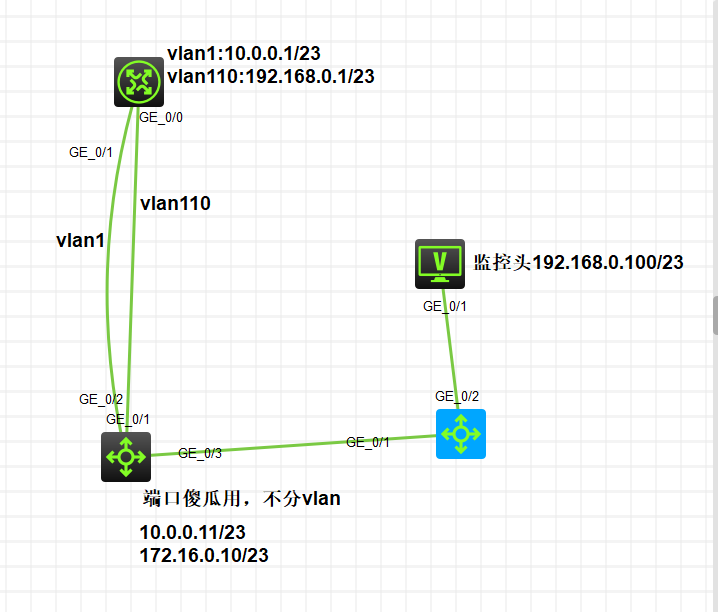

路由器分两个vlan   ,  vlan1 ,vlan110 ,路由器拨号上网,如图 192.168.0.1/23   ,10.0.0.1/23  172.16.0.1/23他们互联互通吗,这拓扑有环路吗,有问题吗,192.168.0.1/23  ,10.0.0.1/23这两个网段可以互联互通,也可以通过路由器上外网吗
这样做的话路由器和傻瓜交换机之间是会有环路的,建议如果没有可网管的交换机的话在添加一台傻瓜交换机接在路由器上,路由器设置两个接口不同网段接两个傻瓜交换机,或者有可网管交换机的话在交换机下连口打上对应的vlan标签也行,这两种方式都可以互通上网,上图这种组网是会有环路的
如果是傻瓜交换机的话需要两台,可配置可网管的交换机只需要一台就行,交换机和路由器之间路由打通即可,再在交换机下联打上vlan110和vlan1的标签就行

大佬,你意思是路由器下面的交换机,我把接Vlan110的交换机的端口打上vlan110就可以,就没有环路了,对吧,他们互联互通吗,也可以上网吗
zhiliao_KHMvMB 发表时间:2024-10-14
是的,路由器和交换机没有做聚合的话一根线就行,然后再在下边交换机上端口打上对应vlan
zhiliao_emF5r6 发表时间:2024-10-14
一根线的话,我把线接交换机的端口打了vlan110 ,也就是只有vlan110的包能通过了,那vlan1怎么搞呢,要两台交换机是吧
粉丝:91人 关注:11人
交换机要关闭stp,要不然会阻塞掉一个端口
