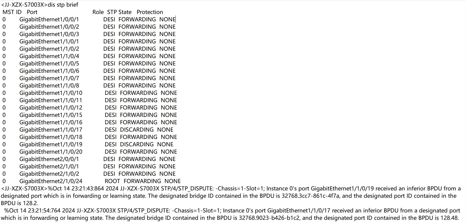

交换机G1/1/0/17和G1/1/0/19接口一直收到inferior BPDU,接口状态为DISCARDING,请问如何排查问题?
遇到“inferior BPDU from designated port which is in forwarding or learning state”这样的日志信息,通常与生成树协议(STP)相关,表示交换机收到来自其指定端口的低优先级BPDU(桥协议数据单元),这可能会导致生成树状态的不稳定

回复lennox:
检查STP配置: 确保所有交换机的STP配置一致,包括STP模式(如802.1D、快速生成树协议RSTP等)。不同的网络设备或版本可能默认使用不同的STP类型,导致优先级不一致。 检查BPDU优先级: 确保网络中所有交换机的桥接优先级(bridge priority)设置正确。你可以通过调整各个交换机的优先级,确保期望的根桥具有最高的优先级。 检查物理连接: 验证指定端口的物理连接是否正常,确保没有环路并排除任何连线问题。 端口状态: 查看交换机的端口状态,确保没有任何端口处于错误状态(如错误禁用、阻塞等)。 BPDU保护设置: 如果你的设备不支持undo stp dispute-protection命令,可以尝试开启BPDU保护或BPDU过滤等功能(如果设备支持),以防止来自不可靠设备的低优先级BPDU。 设备固件/软件更新: 确保你的交换机运行最新的固件或操作系统版本,某些STP问题可能是已知的bug,通过更新可以解决。 日志监控: 继续监控日志,查看是否还有类似的警告信息。如果问题持续存在,可能需要深入分析网络拓扑和配置。 额外步骤 如果在进行上述步骤后仍然存在问题,考虑进行以下额外的诊断: 网络拓扑图:绘制网络拓扑图,识别和分析潜在的环路或冗余连接。 STP调试命令:使用调试命令(如debug spanning-tree)查看STP的运行状态和BPDU交换情况,以帮助逐步排除故障。 总结 这个问题通常与网络中生成树配置、端口状态、物理连接或BPDU优先级有关。通过检查和调整这些设置,通常可以解决这个问题。

G17 G19拔线
