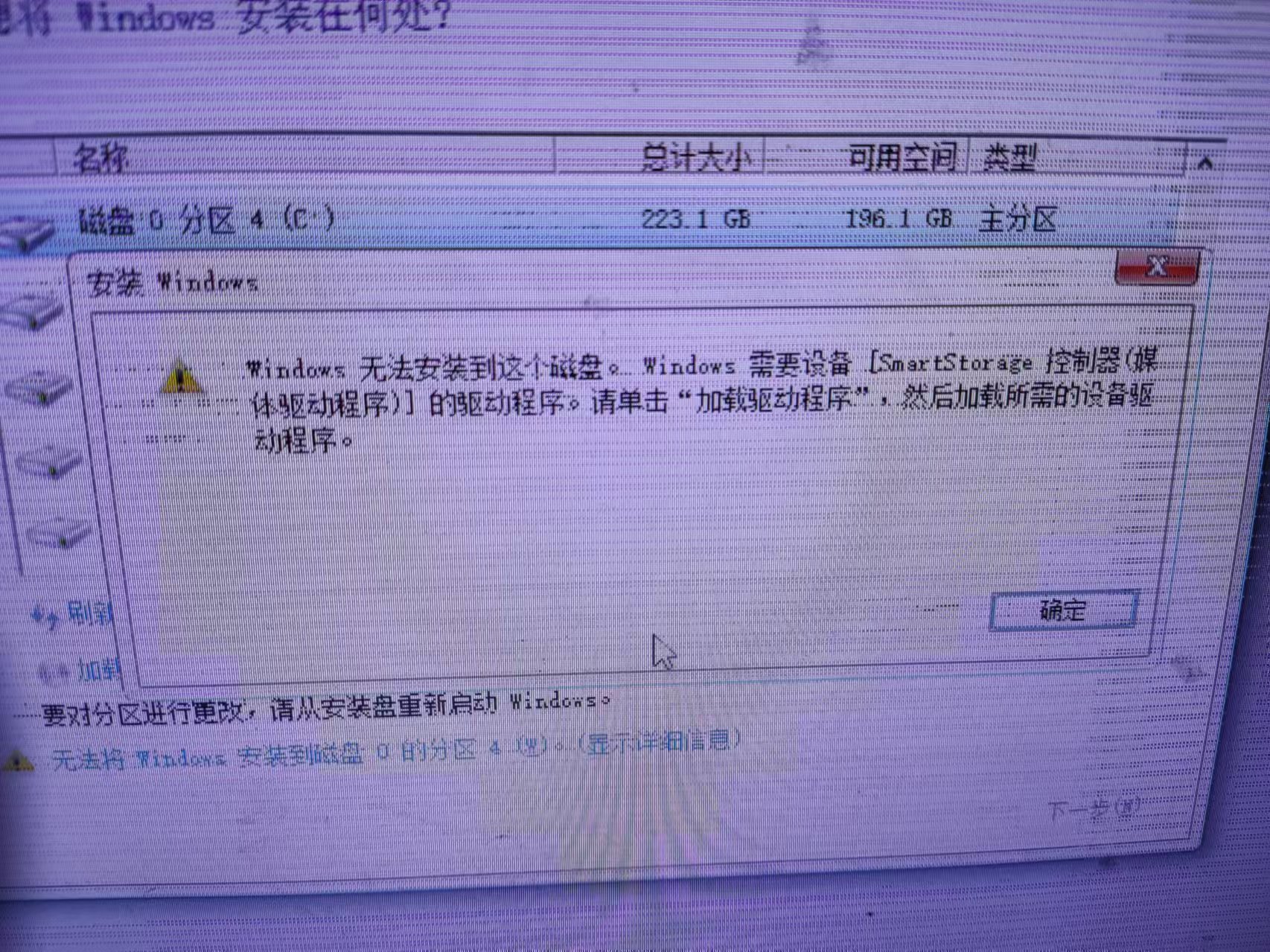

在安装windows2012R2操作系统时,进行到选择磁盘那一步报错windows无法安装到磁盘,windows需要设备[SmartStorage控制器(媒体驱动程序)]的驱动程序。

没有做raid吧或者是没有阵列卡
有没有截图,或者重新安装一下驱动试试呢?
粉丝:23人 关注:0人
先下载阵列卡的驱动,然后解压到U盘,到选择磁盘处,点加载驱动,选择U盘上的驱动。试试看能找到不
为常 知了小白
磁盘是显示出来的,我也在官网下了几个raid的驱动去但是它都说无法安装

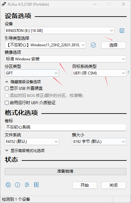

那你U盘启动,是不是用UEFI启动,如果不是,需要将U盘引导改成UEFI
有飞不起的鸟 发表时间:2024-10-15
https://rufus.ie/zh/ 去下载一个Rufus 便携本,重新做U盘,
可以了吗
有飞不起的鸟 发表时间:2024-10-16
系统装好了,但是现在网络连不上,我网线是插好的,它说网络电缆被拔出,我估计是驱动的问题
