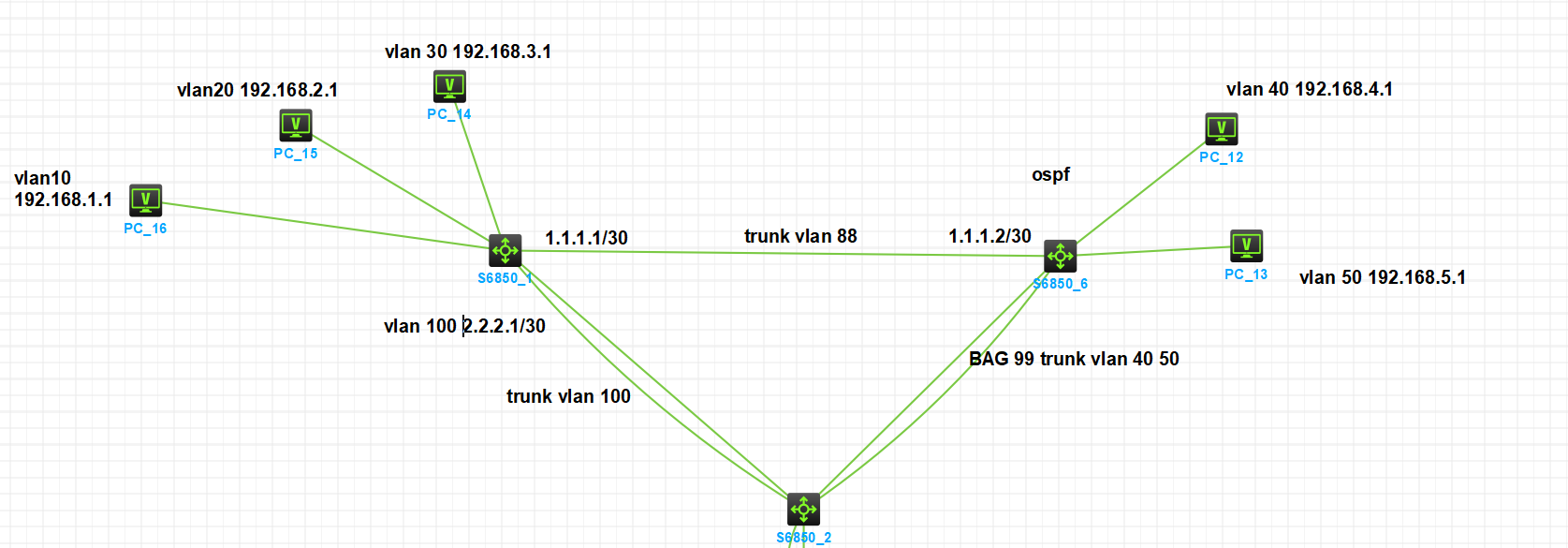

做了MSTP 设置S1做为VLAN 88、100的主根,S6为vlan40 50 的主根,但是BAG99聚合端口还是阻塞的,
将BAG99聚合端口的STP关掉后,网络恢复正常,要怎么解决?

这是网络改造,S2原本是波分,现在改用交换机做互联。除这S1和S2之外还有其他的网络。S1和S2一个是核心,一个是汇聚
zhiliao_f6aW5T 发表时间:2024-10-15

配置问题,mstp按图上组网是没有问题的

stp配置三台照抄,然后s1  s6分别设置相应的root primary/root secondary
