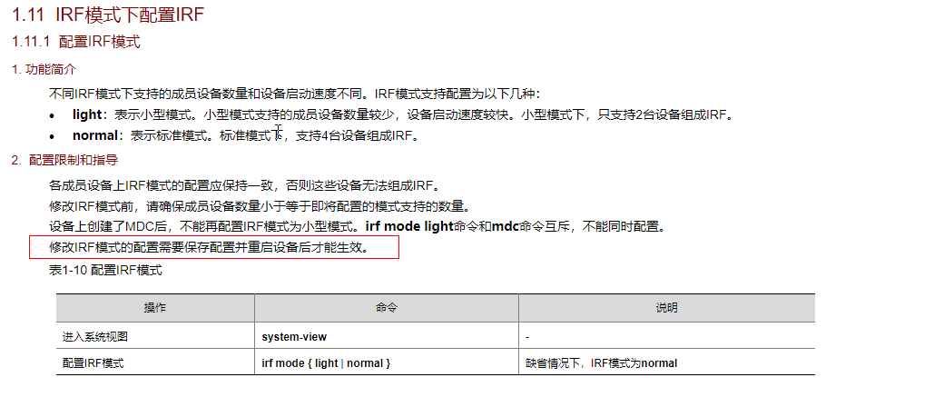

两台7506X组成了IRF2,而且配置已经配置完毕了,两台交换机的编号正好是1和2,这种情况下能否直接通过irf mode light,切换堆叠模式为小型模式。因为标准模式启动太慢了,用户有些不满意。能否在不动配置的情况直接切换,避免重复配置。

配置的话要重启生效
这我知道,我不确定会不会影响之前的配置信息,因为之前做过配置了
