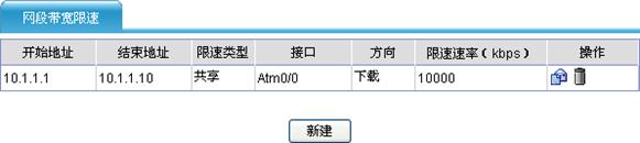

在导航栏中选择“高级配置 > QoS设置 > 网段带宽限速”,进入如图2-1所示的页面。单击<新建>按钮,进入新建网段带宽限速的配置页面,
新建网段带宽限速
也可参考下官方文档:
http://www.h3c.com/cn/d_201607/937271_30005_0.htm#_Toc454913744
回复zhiliao_201ai:
这是个案例,那个地方选你的wan口

这个aux0是接交换机口 还是接运营商那个口
zhiliao_201ai 发表时间:2018-10-08
atm0/0口
回复zhiliao_201ai:
这是个案例,那个地方选你的wan口
寂东 发表时间:2018-10-08
