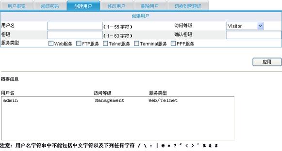

1,创建用户:
在导航栏中选择“系统管理 > 用户管理”,单击“创建用户”页签

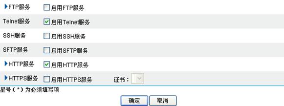

2,开启服务:
在导航栏中选择“系统管理 > 服务管理”,进入服务管理的配置页面
具体可参考下官方文档:
http://www.h3c.com/cn/d_201607/937284_30005_0.htm#_Toc454914312
