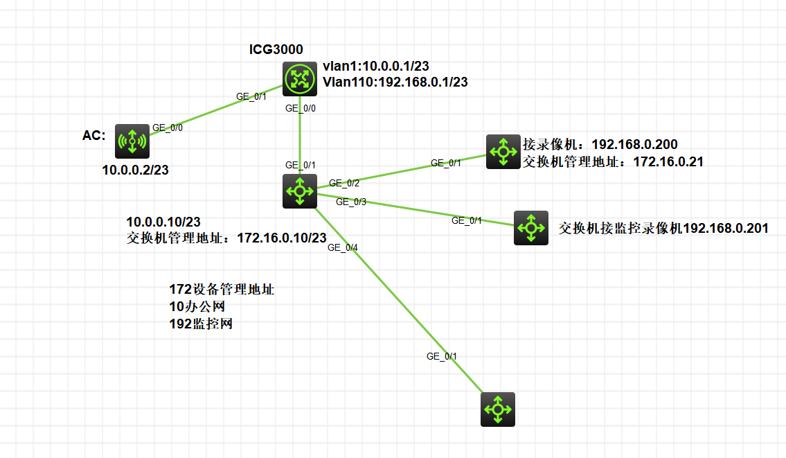

如图,路由器分两个vlan  ,vlan1:10.0.0.1/23  ,vlan110:192.168.0.1/23 ,路由通过电信拨号上网,目前是vlan1可以上网  ,vlan110段的上不了网,如何排故障,从哪里下手?本人小白,请教各位大佬,应该如何下手
检查VLAN110这个网段是否被NAT了
看下你配置的是easy nat还是基于acl的nat
另外看下安全策略
这种是不是路由下面的交换机没有配置Vlan,也没有写静态路由,只用了vlan1

大佬,路由是拨号上网的,拨号上网后,路由不是会自动NAT吗
zhiliao_KHMvMB 发表时间:2024-10-15

你ICG 3000和下面的交换机连接的线路数据是怎么做的,下面的交换机与交换机之间数据是怎么做的?
你路由器上肯定要写路由啊,不然数据包不知道该往哪走
zzyzzyboy 发表时间:2024-10-16 更多>>
大佬,原来是好的,换个路由器就不行了,估计是路由器没有写路由表,你说有可能吗
