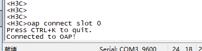

如上图   进不了交换板  求大神解救啊

V5版本中,只有WX3010E  和  WX3024E,交换网板有单独的系统,用oap connect slot 0 的方式连接,WX3510E没有单独的交换网板系统,也没有oap connect slot 0 这个命令

检查AC板与交换板内联口是不是被shutdown了,如果被shutdown导致内联口不通,就会出现这个问题 。
undo shutdown就好了呀

怎么验证呢 如果shutdown了改怎么解决呀
zhiliao_w3fgO 发表时间:2018-10-08
undo shutdown就好了呀
