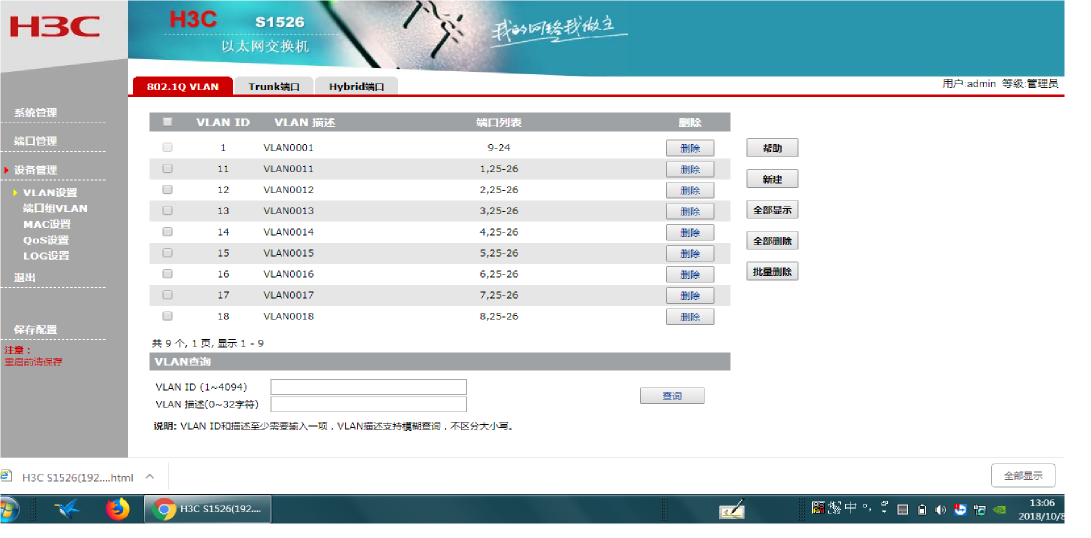

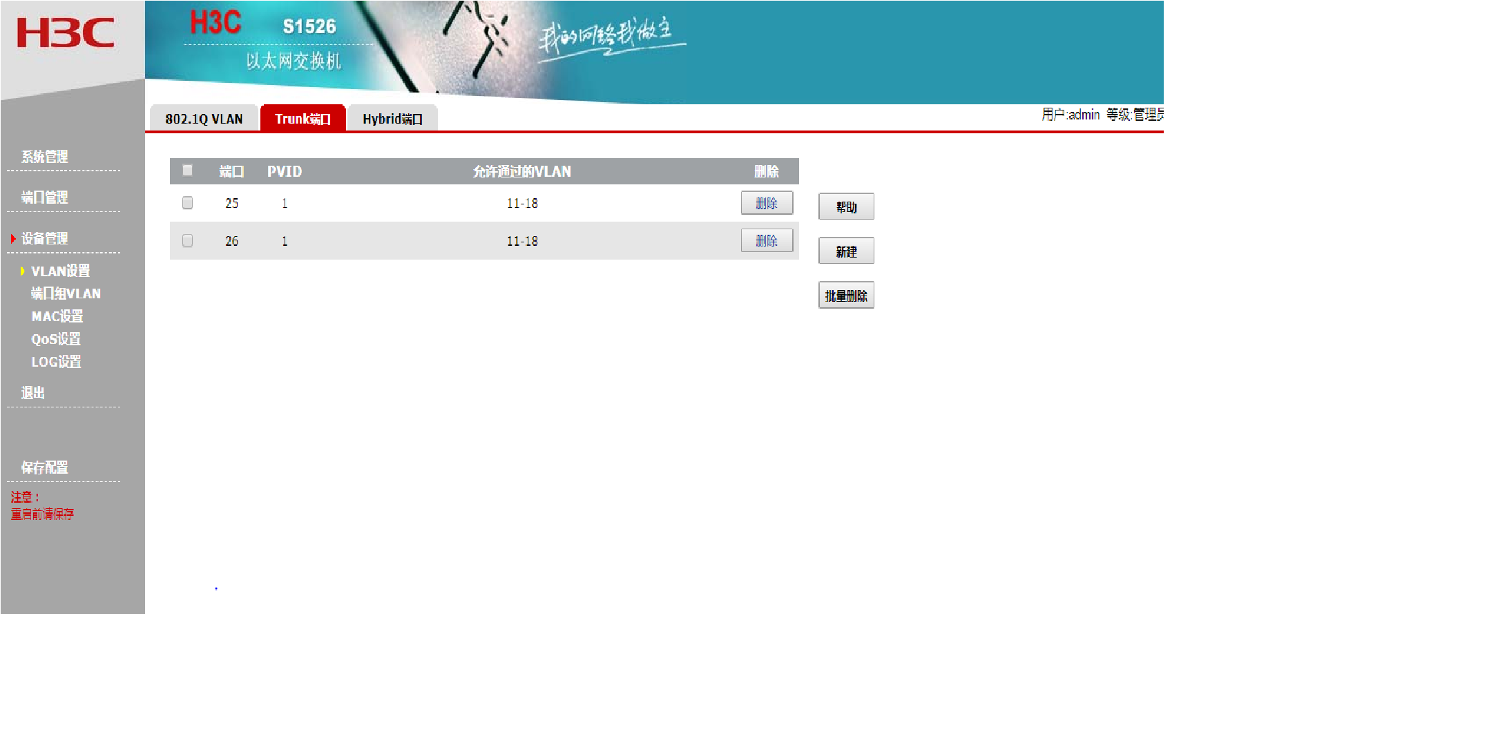

S1526交换机(新款)的,使用Web界面,如何划分VLAN,具体描述如下:我划分VLAN的目的是,1---8每一个端口为一个独立的VLAN,1-----8每一个端口单独可以通过25或26端口与上联路由器连接。         如何划分?         最好把配置好的截图发过来。谢谢了!         这是我的配置,不知道是否正确?(

这样配置就可以。1-8端口分别属于不同的VLAN,上行口配置成trunk口放通所有VLAN。
zhiliao_vTlQS 知了小白
谢谢 双曲馅 ,我主要是问一下,我发的那两个配置截图是否正确?谢谢了
