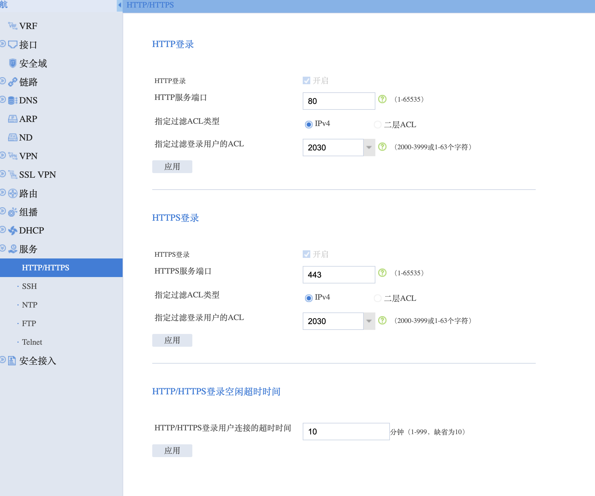

H3C 防火墙 V7移动固定IP上网,运营商已开通80 8443 443 8080端口,NAT内部服务器443端口无法使用,其他端口正常,访问https://+固定IP,无法正常使用,console连接执行dis tcp发现的443处于监听状态,ip https ip http也处于开放状态
防火墙本地也是443啊
先别做内部服务器,先用443登录防火墙试试能不能行,前提是安全策略放通了。
不行的话就说明 运营商没有开相应端口的权限。
防火墙的web、内部服务器就都别用443了,换其他端口吧
配置没问题就是运营商问题

我试过改防火墙端口为66635,但是访问https://+固定IP也不正常。
zhiliao_LJShzn 发表时间:2024-10-17
那应该是安全策略问题和web权限问题了,检查下配置吧
zhiliao_sEUyB 发表时间:2024-10-17
我把防火墙本地改为了65535,同时在NAT内部服务器里禁用了443,访问https://+固定IP还是不正常
回复zhiliao_sEUyB:
安全策略这边是any-any,web权限要怎么检查呢
使用http://+固定IP就可以访问到防火墙web管理地址
检查下web相关的配置
回复zhiliao_sEUyB:
我又把服务下的https端口改为了65535 ,这次访问https:// + 固定ip 默认65535又可以访问到防火墙网关地址,但是443就不行,是不是运营商的问题?
配置没问题就是运营商问题
