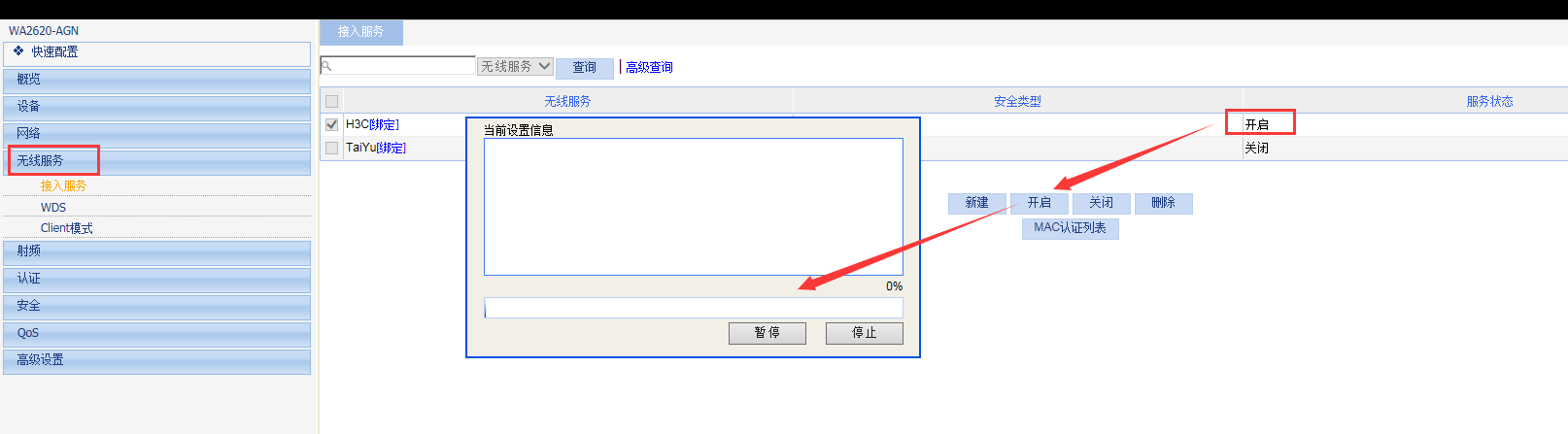

H3C WA2620i-AGN 设备,在以太网端口连接了网线。系统默认一个H3C的wifi,不过是不需要密码的。
需要设置密码的时候,进入到【无线服务】-【接入服务】中,显示H3C这个wifi是处于开启状态的。
需要点击关闭状态,才可以编辑。但是点到关闭,就一直卡在如图所示的界面,进度一直是0,然后一直等到到设备重新登陆状态。又回复原来的状态。
无法对已有的无线进行开启/关闭 操作。
请问有没有大侠可以解答。谢谢。

浏览器的问题,换个浏览器,最好是微软自带的 IE 浏览器,或者在命令行下配置,命令行配置过程,先到射频口下解绑已绑定的模板,设置无线模板、无线接口,在绑定到射频口下,可参考下官方文档:

启用状态中,无法删除,必须要先关闭,然后点了关闭,就一直卡在那里。无法操作

换了IE浏览器也是这个问题。谢谢。

删掉重新建吧
