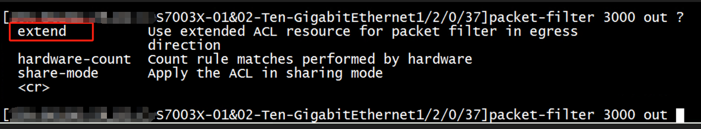

S7000X交换机应用ACL,后边的extend参数是做什么用的
2024-10-17提问
  • 0收藏,3820浏览
粉丝:6人 关注:5人
S7000X交换机应用ACL,后边的extend参数是做什么用的,如果不加extend参数直接回车和加extend参数有什么区别,
粉丝:45人 关注:1人
在S7000X交换机上应用ACL时,extend参数的作用是允许使用扩展的ACL资源,以便实现更复杂的流量过滤。当您在应用ACL时添加extend参数,系统会使用更多的资源来进行报文的筛选和控制,特别是在出方向报文过滤的情况下,如果标准的ACL资源不足以满足需求时,这个参数尤其有用。
如果不加extend参数直接回车,系统将只使用标准的ACL资源进行报文过滤,这可能限制了您能定义的规则数量和复杂性。加上extend参数则提供了更大的灵活性和更强的过滤能力,但也可能带来额外的资源消耗和潜在的性能影响。
因此,是否使用extend参数取决于您的具体需求和设备的性能状况。

是的
zhiliao_v6hOyc 发表时间:2024-10-17 更多>>
能否举例说明下
聆听聆听 发表时间:2024-10-17
回复聆听聆听:
当设备ACL资源不足时,使用这个命令可以优先使用ACL资源
再没出现ACL资源不足的情况下,用不用这个命令,结果都是一样的是吗
回复聆听聆听:
是的
extend:使用扩展的ACL资源来实现出方向报文过滤,当出方向ACL资源不足时可以采用此关键字。
您好,扩展用的
