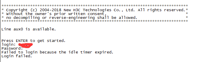

H3C S3100交换机通过console登录空闲时间过期
2018-10-09提问
  • 1收藏,5170浏览
我只有一个账号,这个怎么处理啊
粉丝:57人 关注:4人
需要确认下是否设备上做了类似如下的配置:
# 设置AUX用户界面的超时时间为1分钟。
[H3C-ui-aux0] idle-timeout 1
我现在登录不进去,无法查看啊

首先绕过密码,登录设备
找到control线,连接control口,用超级终端登录后,重启设备,按ctrl+B进入bootrom界面,选择跳过找到control线,连接control口,用超级终端登录后,重启设备,按ctrl+B进入bootrom界面,选择第六项,|<6> Skip Current System Configuration 跳过配置进入系统,起来后设备是空配置,通过tftp或ftp把配置文件(如果 没改名默认是startup.cfg)down下来,修改control口密码、登录密码,修改完后,再上传设备,覆盖掉原配置,重 启设备后,用刚才新改的密码登录设备即可,
然后设置console口超时时常:
[H3C-ui-aux0] idle-timeout X

这个是需要断掉电源重启?还是需要登录进设备使用命令重启了?
zhiliao_adpXn 发表时间:2018-10-09
回复zhiliao_adpXn:
如果你想绕过密码,进入bootrom界面,是需要重启的,如果你知道密码,能登录设备,不需要重启,直接按第二步做
寂东 发表时间:2018-10-09
我是知道密码的,只是登录的时候因为空闲计时器过期,导致无法登录成功
回复zhiliao_adpXn:
敲完回车下次接着登
寂东 发表时间:2018-10-09
