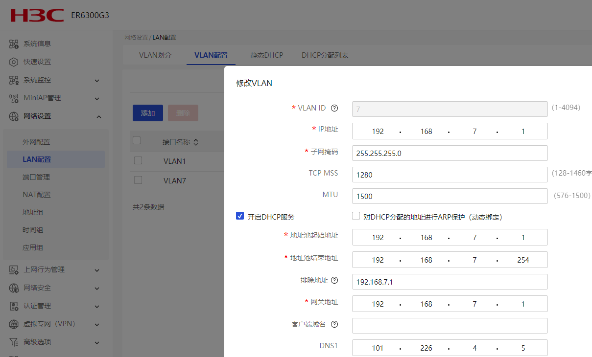

以前使用ER8300G2-X的路由器,这个旧的路由器,DHCP功能支持全局地址池。我给它配置了5个网段的全局地址池,并且配置了几百台电脑的静态DHCP。
核心交换机5570划分5个VLAN,5个VLAN的DHCP中继一一对应上面路由的DHCP的5个全局地址池。

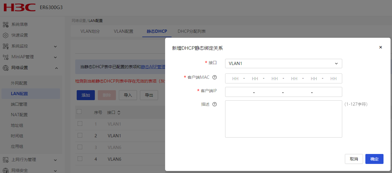

现在新购买的ER6300G3,以为G3应该比G2功能更多,更强,结果进入DHCP的配置界面,头痛了。。。,问了客服,得到答案说,这个6300G3不支持全局地址池。另外,我发现人工录入静态DHCP时,发现它不支持把粘贴MAC或IP,必须一个一个录入(天呀,什么年代了)。再有静态DHCP会受到VLAN配置里DHCP的IP范围限制(MaMaMi)。
本想放弃路由器上配置DHCP,然后去5570交换机上来配置DHCP并使用静态DHCP,结果发现此交换机的静态DHCP的录入格式要求是:xxxx-xxxx-xxxx(这格式要求让我录入很麻烦),并且没有“描述”(没有“描述”,就不知道是哪台电脑的了)。

备注:我这里每个月都有新电脑加入,旧电脑报废,电脑位置变更等,所以使用静态DHCP对我说来是很好的管理方式。因此旧版本的路由ERG2的DHCP功能使用起来非常方便。

虽然跟ERG2的配置不同,但只要在ERG3的"VLAN配置“设置不同的网段,核心交换机对应的接口或VLAN放行,同样实现跨网段IP分配。

把VLAN和DHCP做到交换机上
命令行下很好实现
zhiliao_wtEeX 发表时间:2024-10-17 更多>>
如果可以,真不想配置到交换机上。5570S上的静态DHCP配置很麻烦,又没有“描述”,(如我上面问题所述)。本来购买的新路由,会更好,结果更浪费时间。
