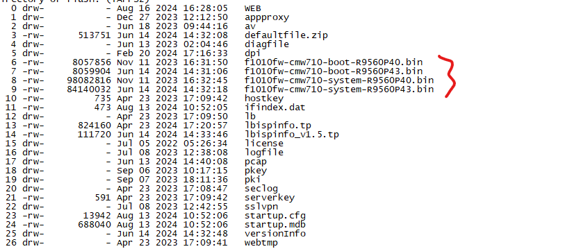

交换机设备bin文件
2024-10-17提问
  • 0收藏,1330浏览
大佬们,如图交换机和防火墙设备如果上面有不同版本的bin文件,能直接进行切换吗? 我试了boot-lader是不行
粉丝:19人 关注:0人
bootloader可以指定,但是需要重启生效
