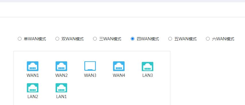

ER 5200G3 设置了4wan 口,使用其中3个WAN口,不清楚是否设置有漏设置,请教大佬们!
2024-10-18提问
  • 0收藏,1424浏览

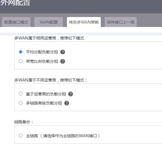

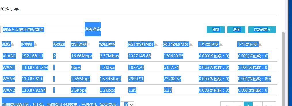

设置如参考官网,但是实际感觉是只有1条网络大部分在用,其他2条在外网流量监控,只有其中一条线路是一直高位流量占用,其他2个WAN口,低流量,配置如下图,
粉丝:1人 关注:3人
1. 是否配置了两条默认路由?确保每条路由的负载分担比例设置为1:1,以实现均衡分发。
2. 观察内网流量特征,负载均衡器是基于五元组(源IP、目的IP、源端口、目的端口、传输层协议)进行哈希的。如果所有流量的五元组信息一致,它们将被哈希至同一接口,导致负载均衡效果不佳。
3. 确认是否有其他策略或规则影响了负载均衡的正常工作,例如策略路由或防火墙规则。

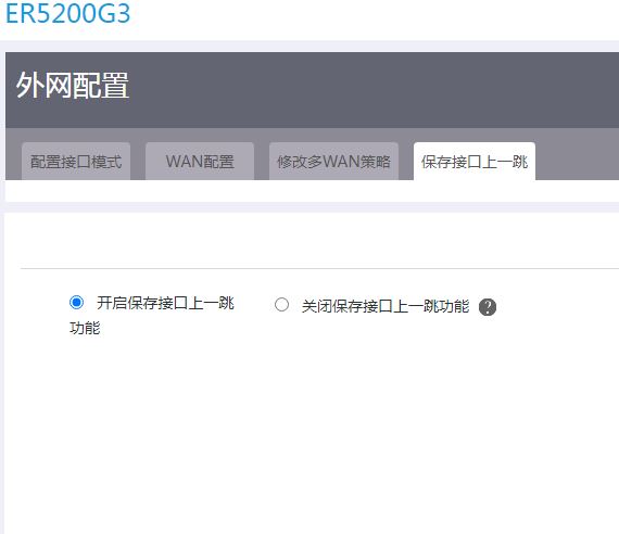

还是不行建议联系400分析下
后面是拨打400,让技术看了后,取消调试了拨号上网的的链路地址检测功能或者更换一个能ping通的DNS即可。现在可以3条同时链路出局。
zhiliao_vjswL 发表时间:2024-10-18 更多>>

只有通过web进行设置的。没有查看到有默认的路由。如果是要用负载均分担,但是WAN口3未使用,分担比例怎么填写?wan1:wan2:wan3:wan4==1:1:0:1,好像后台不能填0
